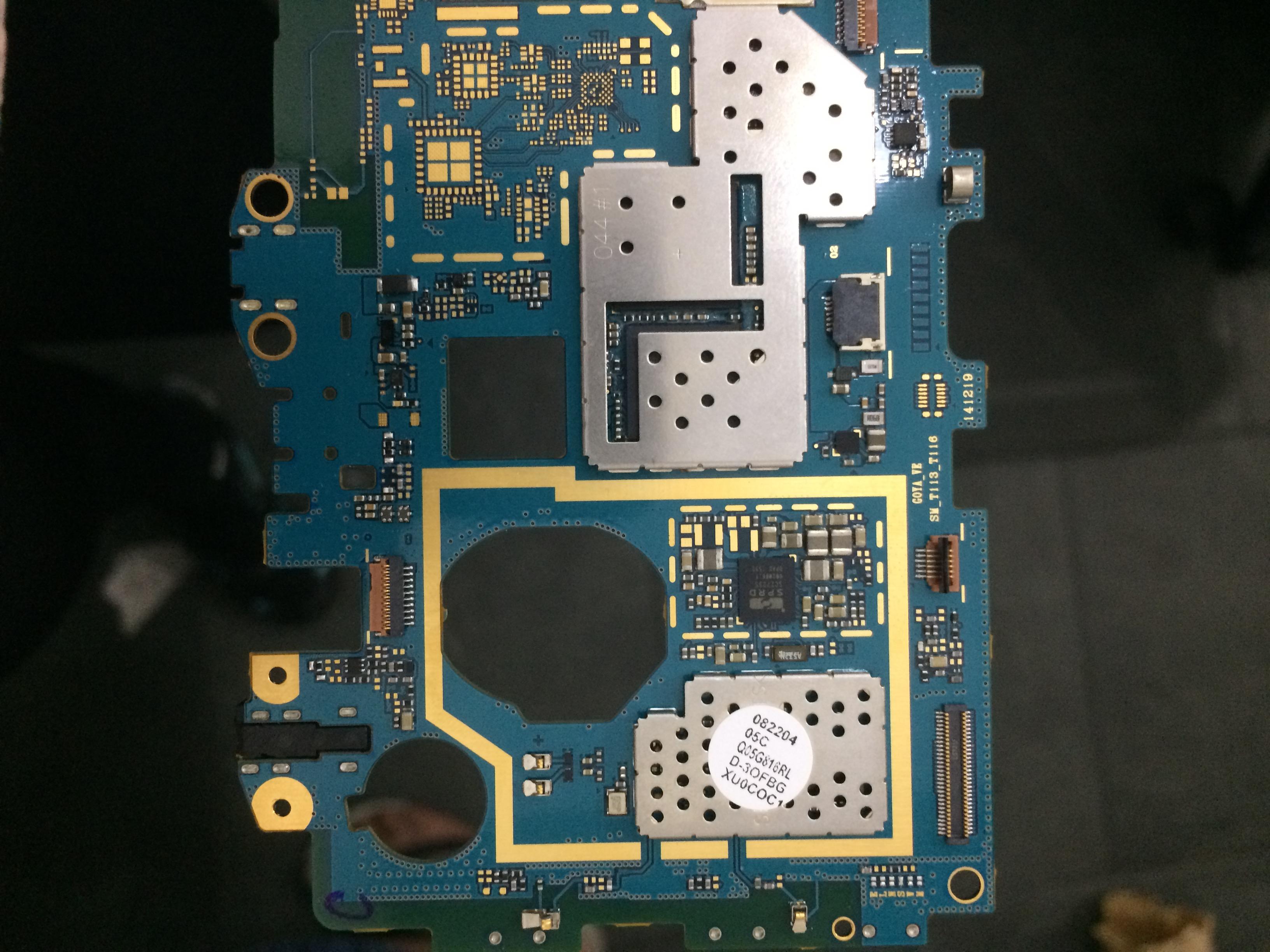

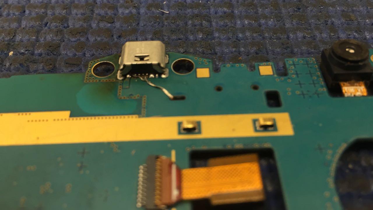

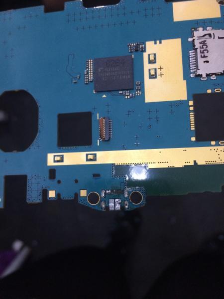

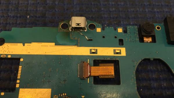

Essa semana é a semana do Jumper na minha assistência, entrou hoje um tab E, T113 com o conector de carga extremamente oxidado, ao remover não tinha mais algumas trilhas e o mesmo não carrega, não tenho necessidade que o mesmo seja reconhecido no computador, apenas carga já esta bom, segue a imagem do conector e da parte traseira onde acredito que deva ser feito o Jumper, não achei na internet nada do tipo nem consegui achar o manual de serviço desse tablet, se alguém puder me ajudar ficarei muito agradecido

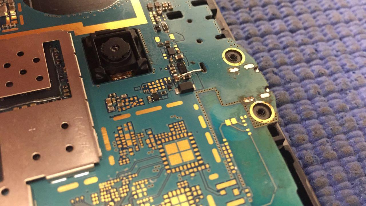

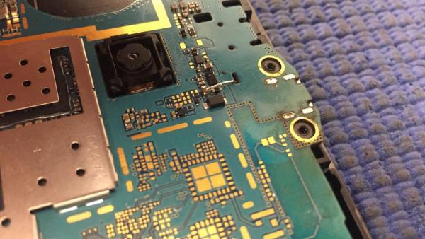

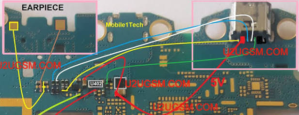

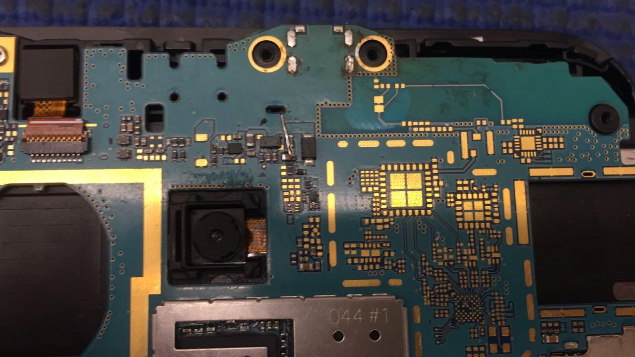

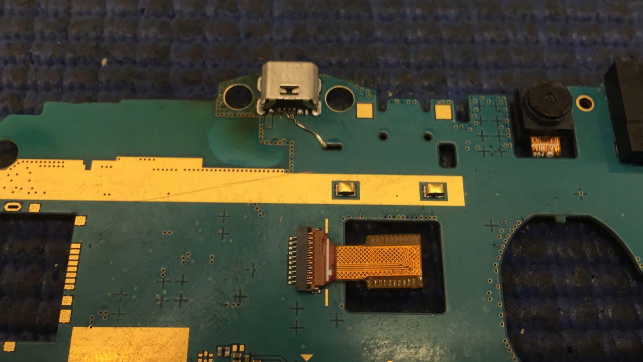

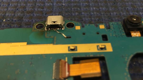

Pois bem @Anderson Alves, segui esse procedimento como base por que a placa da foto não é do T113, mas seguindo a mesma ideia eu fiz o seguinte JUMP, tenho um fio para JUMP e 1 fio não foi suficiente, dei 4 voltas e estanhei os fios para passar a corrente entre o positivo do conector e o capacitor, só com isso a placa apareceu o sinal de carregando e a carga subiu normalmente!
Agora só entregar o atc ao cliente!
