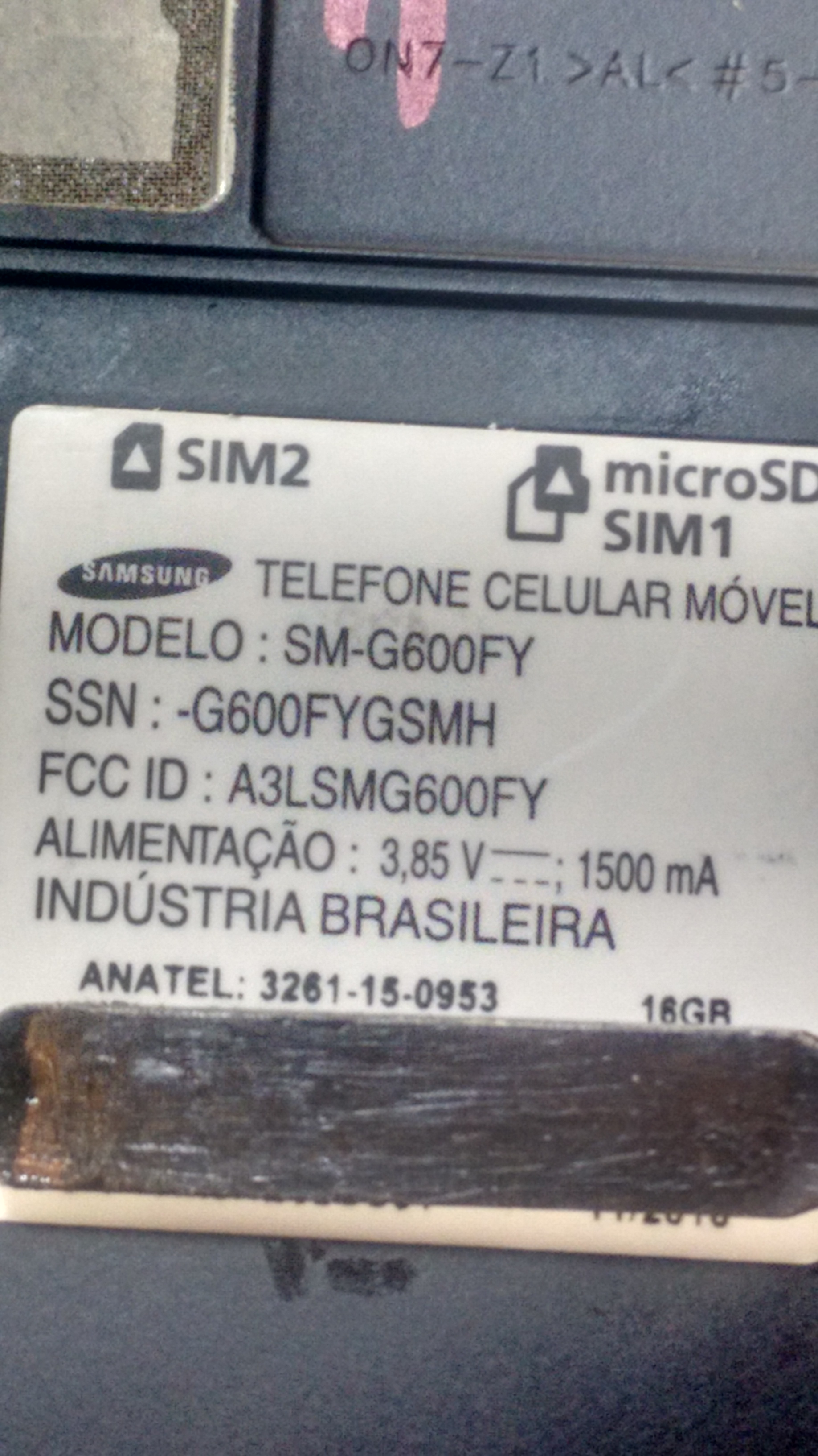

Galera boa noite, estou com um Galaxy on7 o g600 que só carrega com ele desligado, alguem ja pegou algum assim ai?
ainda nao efetuei a troca do conector pq aparentimente esta bom,  alguem pode me dar uma dica?

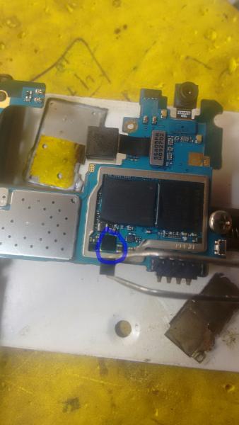

ja testei e la em cima nos conectores da bateria esta chegando 4 volts...porem com o cel ligado aparece que esta carregando e a porcentagem so cai
1 hora atrás, cleyton15 disse:

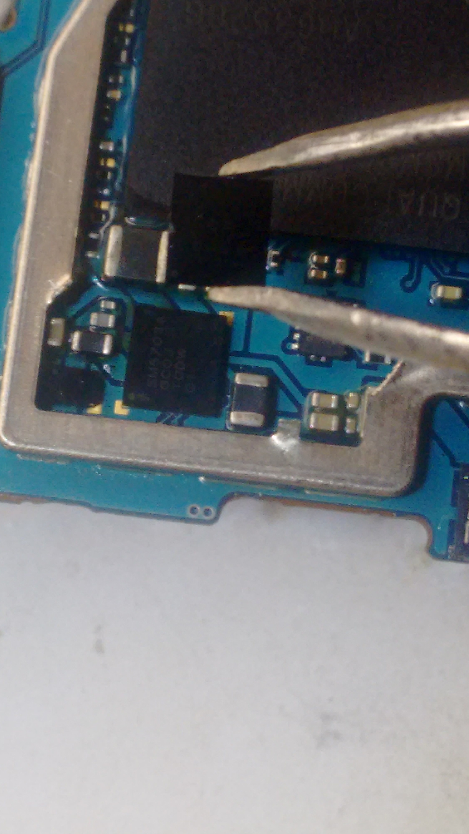

so reforçando esse c.i eu encontrei no samsung j5, no lado do conector da bateria!!!!
mesmo o conector aparetando estar bom troque o, mais eu acabei de trocar o c,i de carga nesse modelo, mostrava carregando e nao carregava
cara muito obrigado pela dica, vou fazer a troca pra ver se melhora, muito obrigado amigo!
