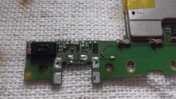

galera estou com um moto g4 plus que o cliente levou em outro assistencia para trocar o conector de carga mas ele arrancou todas as trilhas, tentei fazer um jumper que vi aqui no forum mas nao deu certo ele mostra que carrega mas so abaixa a carga
Editado por Anderson Vieira
1 hora atrás, Anderson Alves disse:
O jumper estar correto. Mais tente fazer com todas as trilhas rompidas. E detalhe ele só vai carregar se a malha do flesh estiver conectada ! http://www.clangsm.com.br/topic/105240-guia-de-reparo-motorola/?page=12 aqui tem o jumper !
amigo o jumper tava certo igual voce falou so foi conectar o flex do flash e a carga começou a subir, muito obrigado pela ajuda
