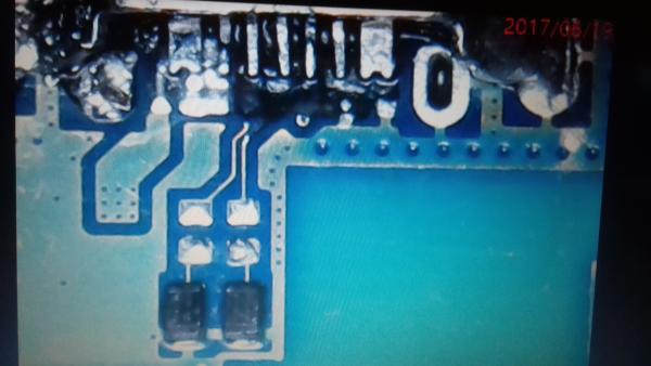

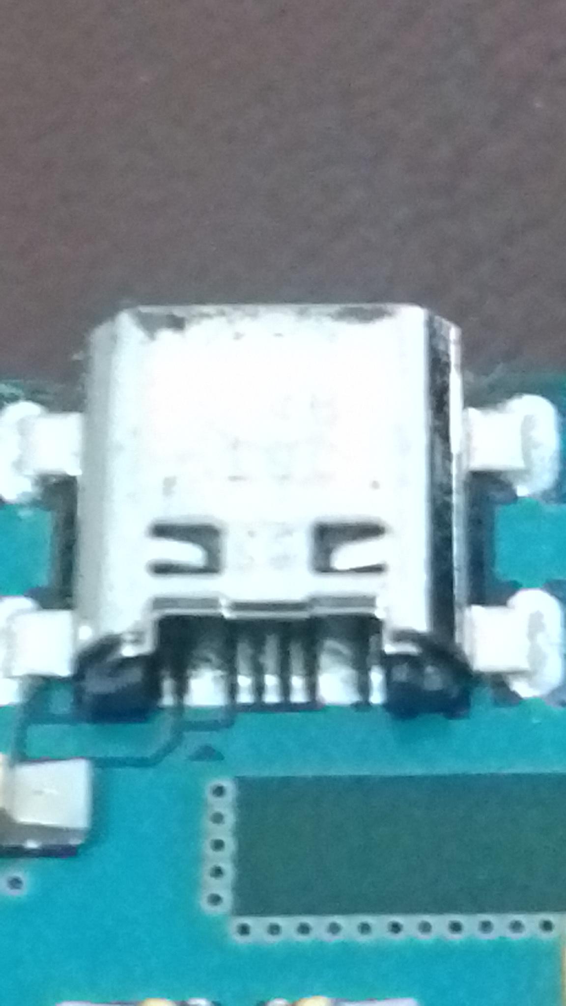

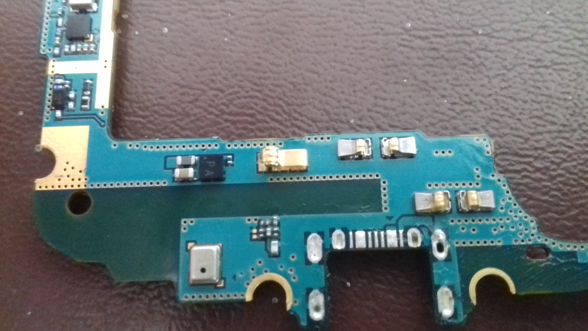

esse conector que o sr colocou nao é desse modelo, o que voce colocou é do 7562,8190...
o que precisa ai é igual do g530, 3502... com as trilhas fora de posiçao desse jeito nao tem como fazer um serviço bom.
aparentemente os DOIS positivo ta intacto(nao nessecitando jumper), so colocar um conector compativel e fazer esses jumper.

50 minutos atrás, AndersonCellFortall disse:
amigo no seu caso só vai ter sucesso se colocar o conector correto. 3812 g530 G3502. você encontra esse conector

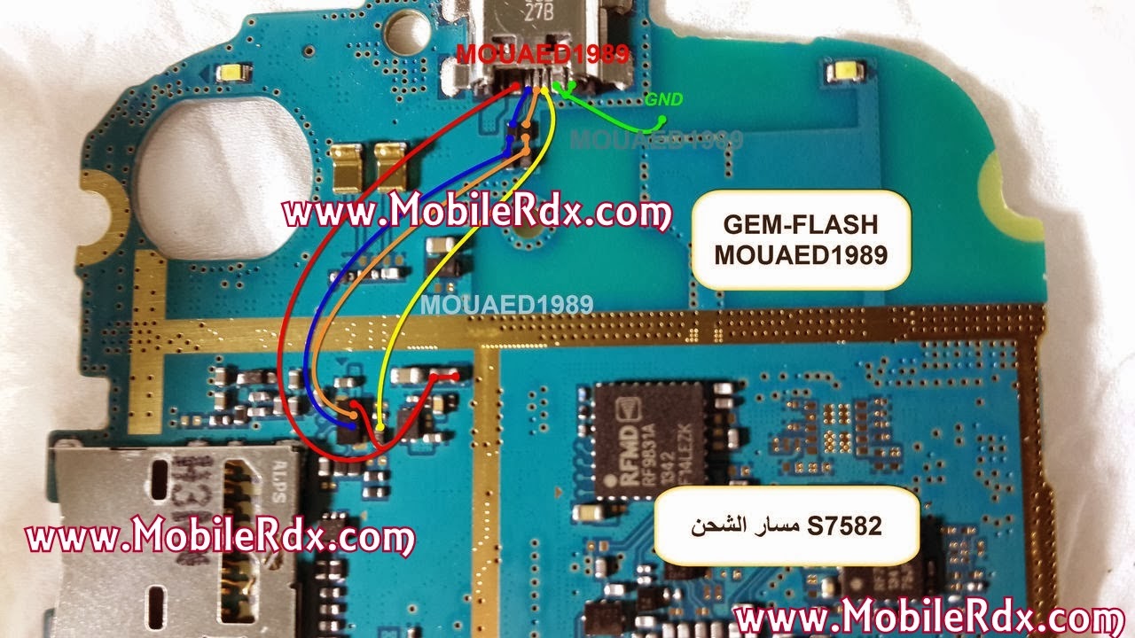

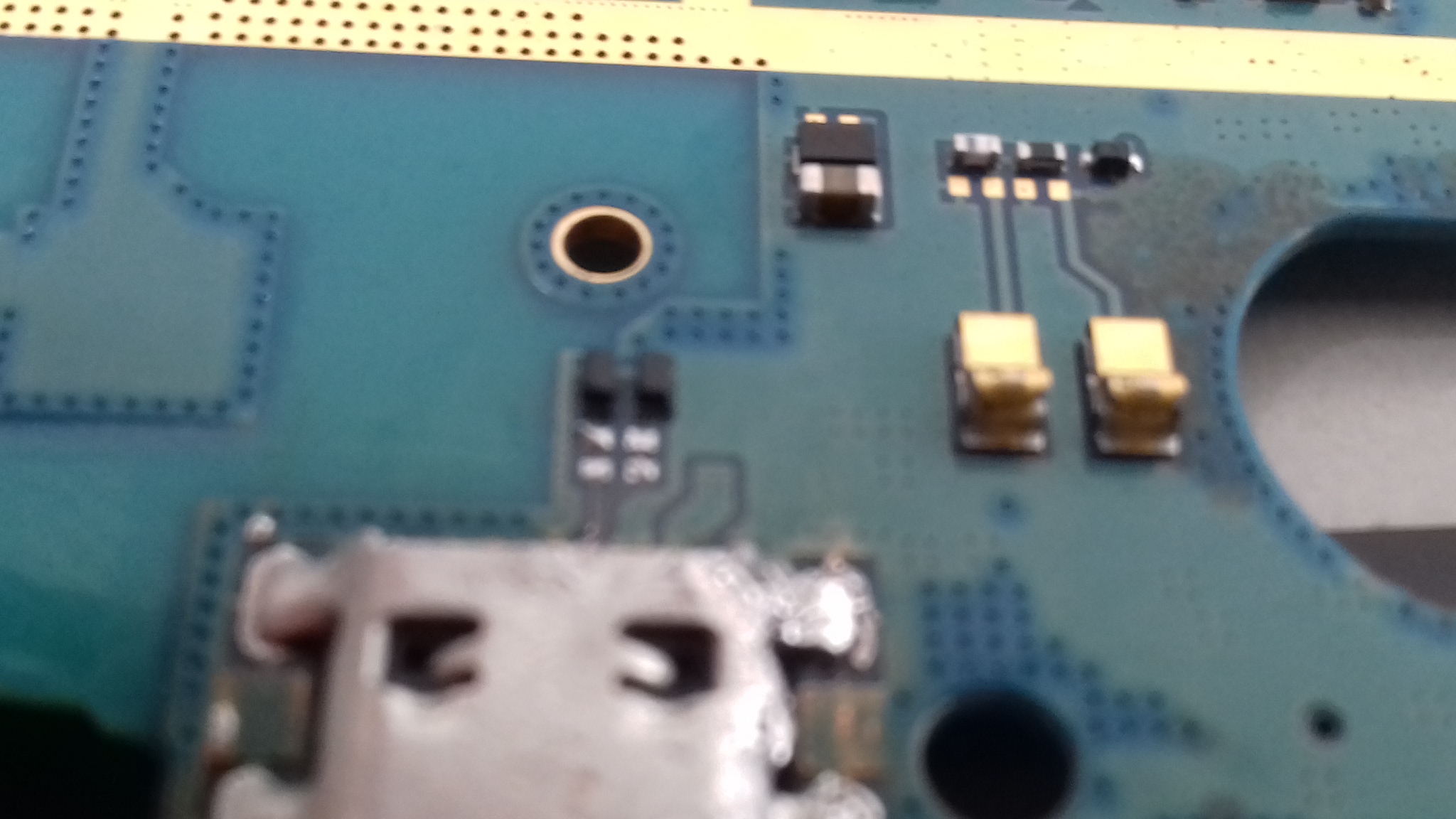

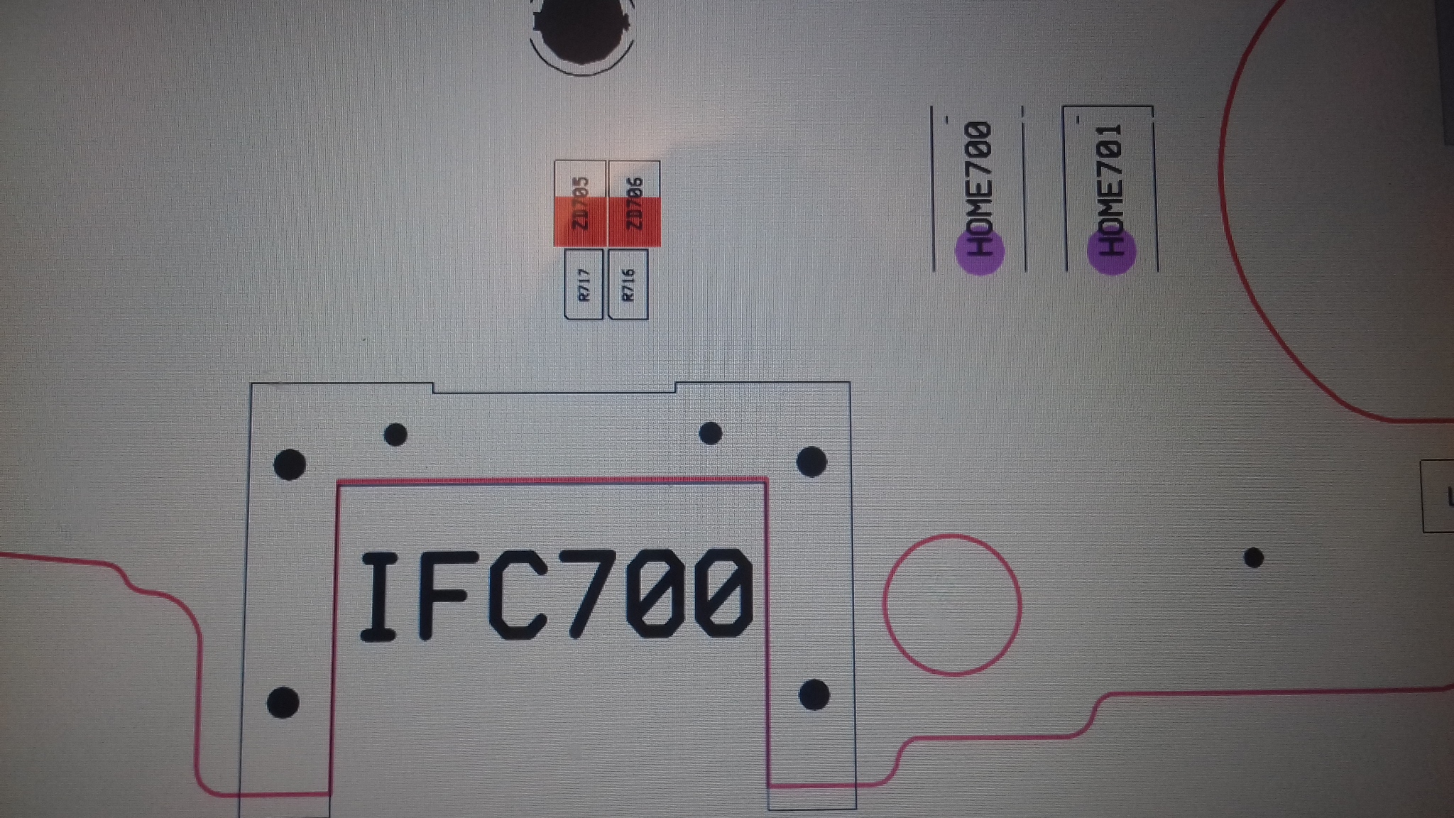

ok já consegui o conector 1035, agora só falta resolver o problema dos resistores que estao faltando
Esses componentes que faltam são da parte de dados, ou seja pra funcionar o USB, o bom seria eles funcionar pra funcionar o USB no PC, e também pro celular reconhecer que ele está no USB ou um carregador de parede. Sem jumper nesses dois que faltam está carregando?
