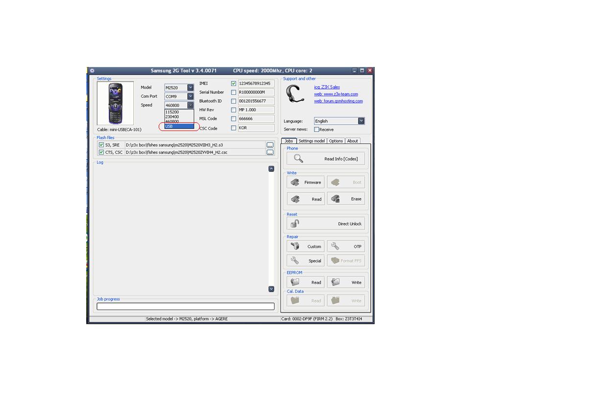

mas o principau erro é que eu deveria mudar o speed para usb,
não tinha prestado atenção nisso porque normalmente em outras box seria somente a velocidade!
então fica aqui minha colaboração para os outros amigos que são iniciantes como eu.

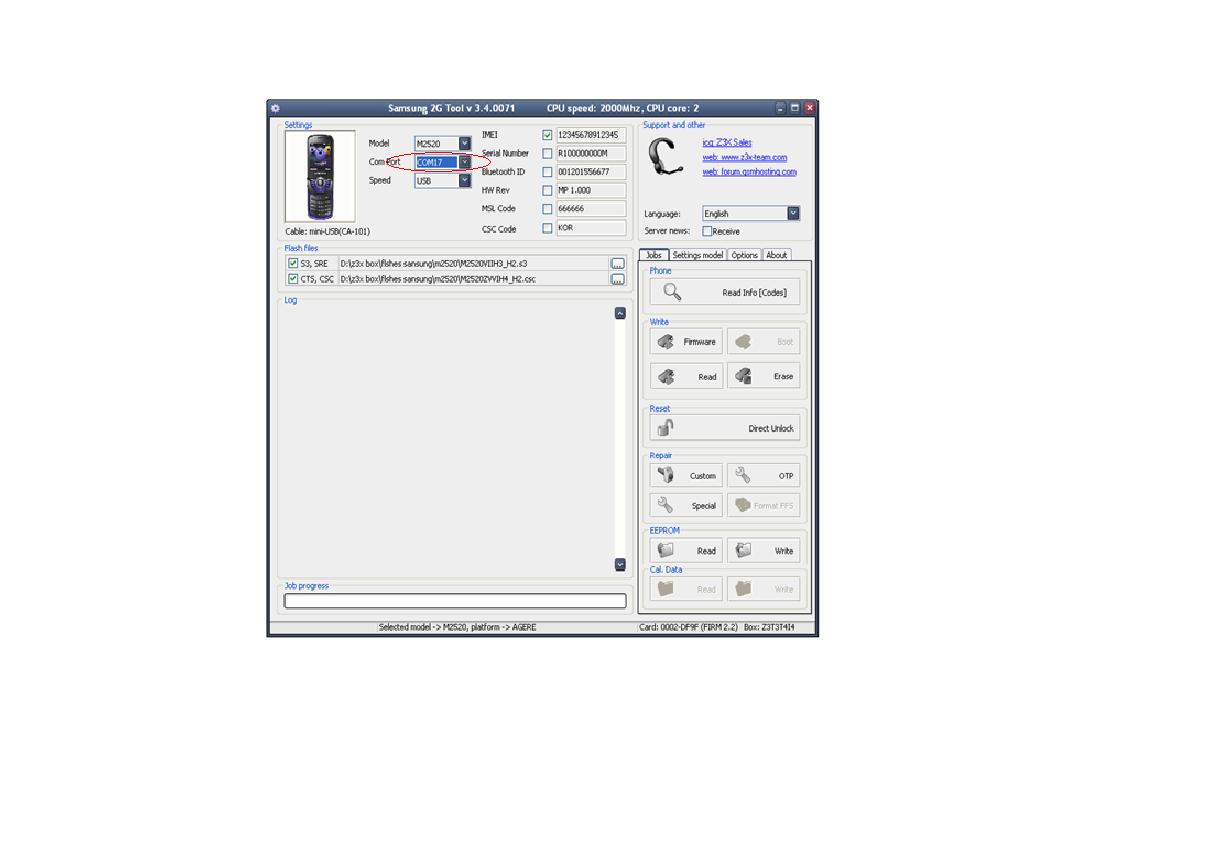

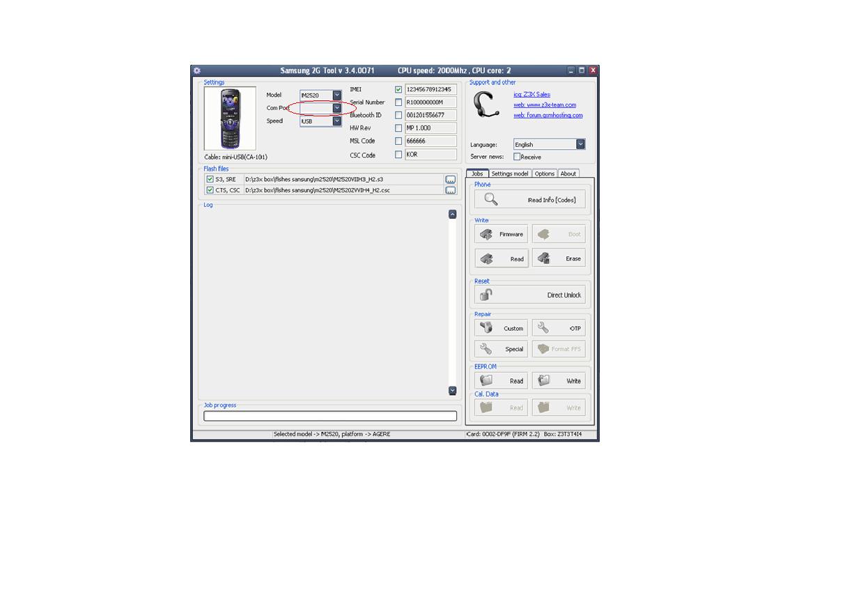

Va em espeed seleciona opção USB , com o atc desligado pressiona volume para baixo+9 e conecte o cabo,
observe que com port fica em branco e quando reconhecer o atc aparecerá a porta correspondente como nas imagens abaixo. depois é só clicar em firmware e esperar completar.
