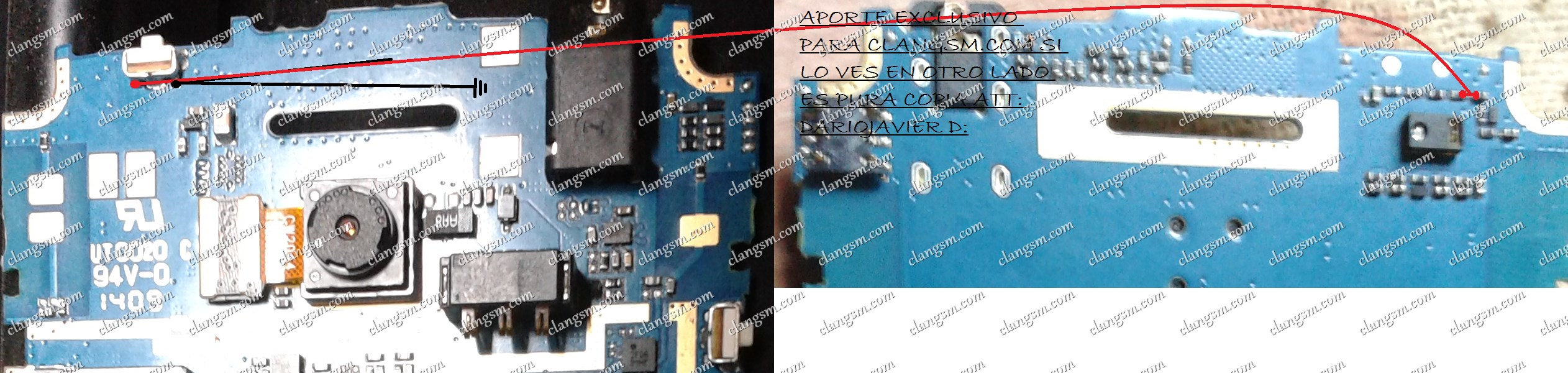

Esses dias fiz um, so nao lembro onde foi, lembro que foi logo atras do botão, pra fazer o teste, pegue um fio ou uma pinça, ligue ele na fonte. deixe um lado da pinça ou fio no terra, e o outro encosta em algum componente no mesmo rumo do botao(outro lado da placa) onde tem o sensor de ligaçao. é alguns deles, quando a fonte começar a consumir vc segura, se ligar é so fazer um jumper, soldar o botao, e onde falta a trilha jumpear onde deu contato de ligar. mas primeiro teria que ver se essa trilha que soltou nao é negativa, se for negativa é muito mais facil, é so colocar o botao, e no pino que falta a trilha juntar com estanho no proprio corpo do botao.
pra saber se é isso, so pegar a pinça, ligar o atc na fonte e encostar nessa trilha que sobrou e a outra ponta encostar onde ele vai soldado, se ligar é a negativa, se nao ligar é a positiva, que ta atras da placa como citei.

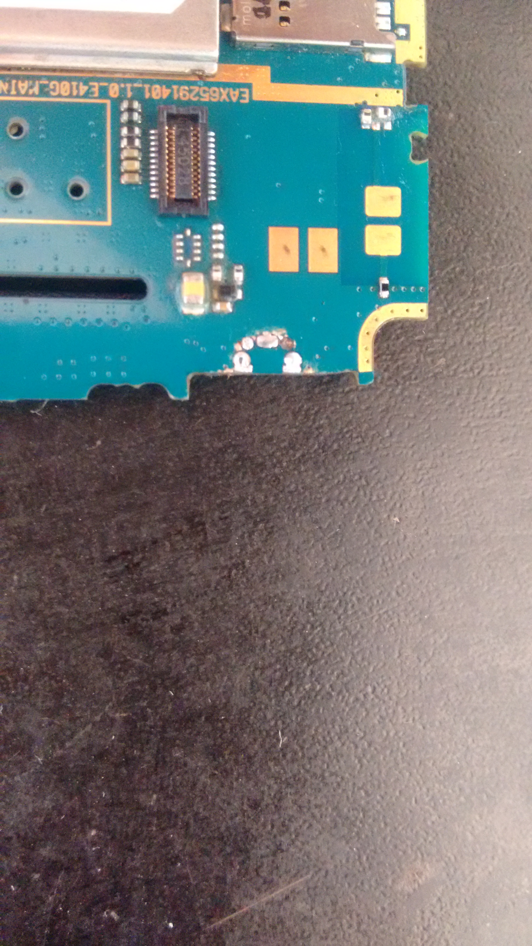

1 hora atrás, Alisson Tigre disse:
solucionei com esse jumper
