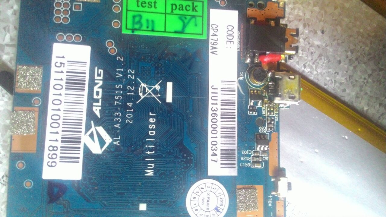

Chegou um tablet da multilaser m7(paraguai) de uma cliente que não esta carregando, ela ja levou em outro tecnico que ja trocou o conector de carga mas não resolver. mas se da um choque na bateria ele funciona normal. Ja testei com o multimentro e não chega energia nos polos da bateria, alguem tem ideia do que posso fazer?

Mesmo o senhor dizendo que já foi trocado o conector por outro técnico,te aconselho ao senhor mesmo fazer a troca pra tirar qual quer duvida referente ao conector de carga
Se o problema persistir te aconselho a pegar outro tablet igual e testar a voltagem que está chegando nos componentes perto dos conectores de carga,pois será difícil encontrar um manual técnico do aparelho citado,se não encontrar um tablet pode também verificar se algum não está esquentando ou não está passando voltagem
