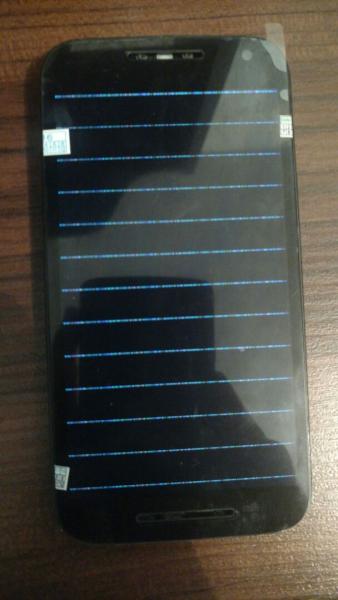

Tenho um moto g3 que está com listras na tela, como mostra a foto em anexo. Já testei diversos frontais diferentes, e  já testei outros flex que ligam o frontal à placa. As vezes ele fica normal, porém com o tempo ou com qualquer pressão sobre o flex onde o frontal está conetado, as machas aparecem!
Suspeito ser problema na placa!
Me ajudem por favor:happy:

Em 28/11/2016 at 09:04, AsDuarte TecnyPhone disse:
Bom dia amigao
Como vc citou ao pressionar sobre o flex a trla fica asssim, fica na evidente que pode ser o flex de conexao com a frontal, faça o teste com outro flex.
Então amigo, mas como disse no post, já testei vários flex diferentes.
