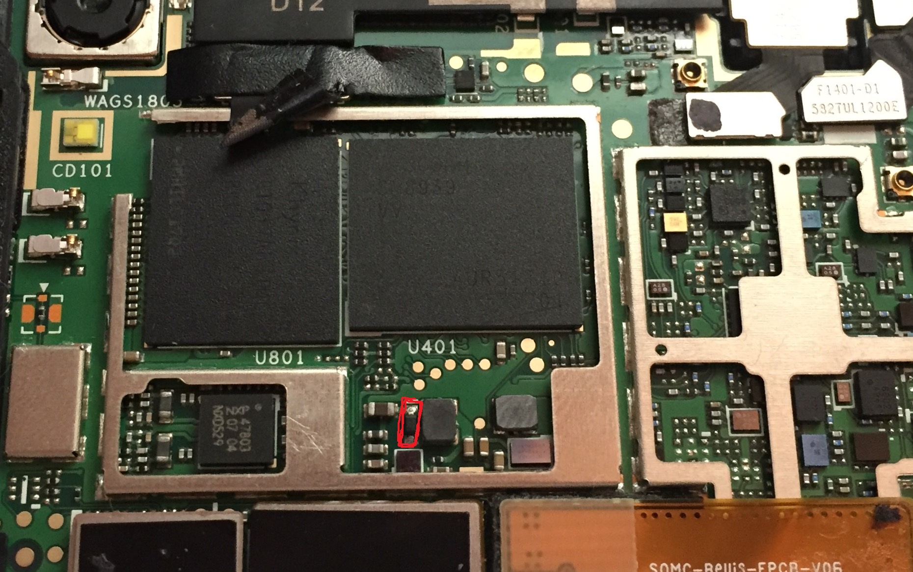

Postado Novembro 12, 2016 9 anos Bom dia a todos, já é o segundo m4 esse mes com o mesmo problema, após a troca o mesmo para de dar imagem "possível blacklight", alguém tem a solução para isto ? obg. (IMAGEM DA PLACA)
Postado Novembro 12, 2016 9 anos Autor 39 minutos atrás, Andre Dudacell disse: testou outra frontal??? a velha acende??? bom trabalho Sim DuDacell, nem a original funciona mais. Nos primeiros testes o LCD novo funcionou depois parou e não quer dar imagem na placa.

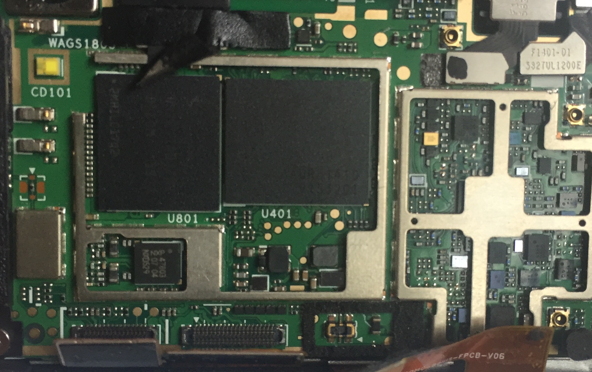

Postado Novembro 12, 2016 9 anos Marcelo tire uma foto próxima ao conector do flex do lcd,ja paguei um assim que falta componentes ali
Postado Novembro 13, 2016 9 anos Autor Em 12/11/2016 at 10:20, William Ferreira disse: Marcelo tire uma foto próxima ao conector do flex do lcd,ja paguei um assim que falta componentes ali Olha aí amigo
Postado Novembro 17, 2016 9 anos Como não tem o esquema desse modelo, deduzo pelo que vejo que em outros telefones, esse diodo pode ter queimado. pode ser ele, pela proximidade do conector do lcd e circuito é muito semelhante aos outros, tente troca por um de mesmo valor(veja outras placas) tipo samsung tem um sempre um diodo grande desses no circuito de iluminaçao. agora se tiver dando luz mas nao tiver dando imagem é esses filtros do lado do conector do lcd. só faça o teste, sem esquema ou placa igual funcionando é impossivel.
