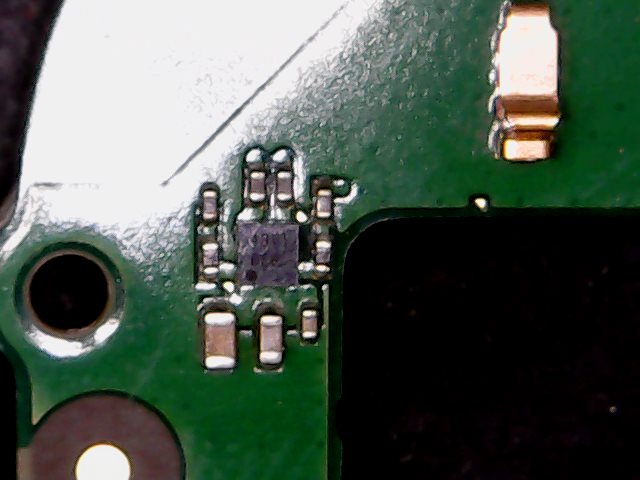

amigo se vc quando trocou conector esquentou demais a pci , pode se que danificou a mesma , já vi casos de outro técnicos que na hora de fazer esse reparo a placa verde não fica mais verde ...fica torrada ....
e  já peguei placa bem torta após feito esse reparo em outra assistência .
já se vc tem certeza que isso não aconteceu , verifique o U1605 se esta trincado ou quebrado ..
caso esteja troque .

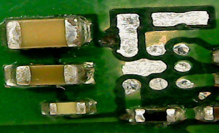

amigo , não sei como esta sua pci . mais sei que o mal funcionamento dos componentes a baixo apresentam o mesmo defeito relatado por você ! Verifique - os , tire base técnico  de outra placa , verifique se não estão com fluxo ou algo do gênero ! Abç
Situação já resolvida! Infelizmente não consegui limpar os contatos de forma que desse para voltar com a pci então fiz um Jumper do de baixo no de cima! Funcionou ok so perdi o Viva-Voz e o som de chamada sai em baixo agora mas não atrapalhou em nada então.... Se tiverem que fechar o topico pode da closed!

Os defeitos que tu disse tudo indica ser o amplificador . Confere a área de áudio . Vou enviar a imagem
