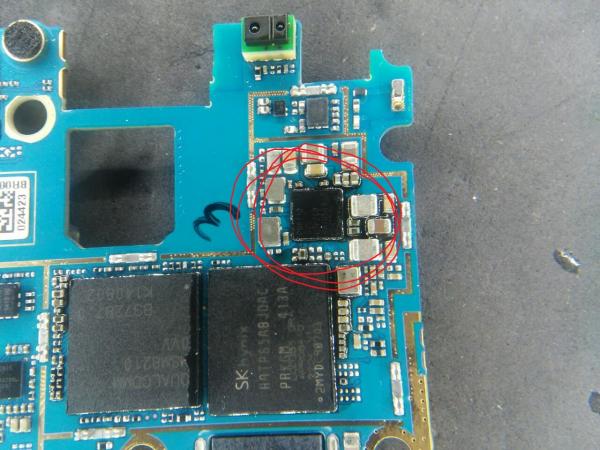

Postado Junho 10, 2016 10 anos Aproveitando. Estou com um que desligado está consumindo 0,330A, o componente que localizei que está esquentando é o em vermelho. Sabem pelo que ele é responsável?

Postado Outubro 13, 2016 10 anos Em 10/06/2016 at 16:19, Ricardotj disse: Aproveitando. Estou com um que desligado está consumindo 0,330A, o componente que localizei que está esquentando é o em vermelho. Sabem pelo que ele é responsável?
Postado Julho 26, 2017 9 anos cara esse ci e o pwm as tenções passa primeira mente por ele para ser destribuido as outras tencões na placa se ele esta esquentando então tem que resoldar ele e se não der certo vc vai ter que fazer a tro ca do mesmo. se lhe ajudei manda um legalzinho ai
