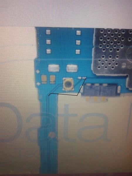

Olá, estou com 2aparelhos com mesmo defeito e nao conseguir
Solucionar o problema, espero que me ajudem.
Meu samsung gt s355 ler os chips mais nao sobe o sinal ja fiz soft e nada resolveu.

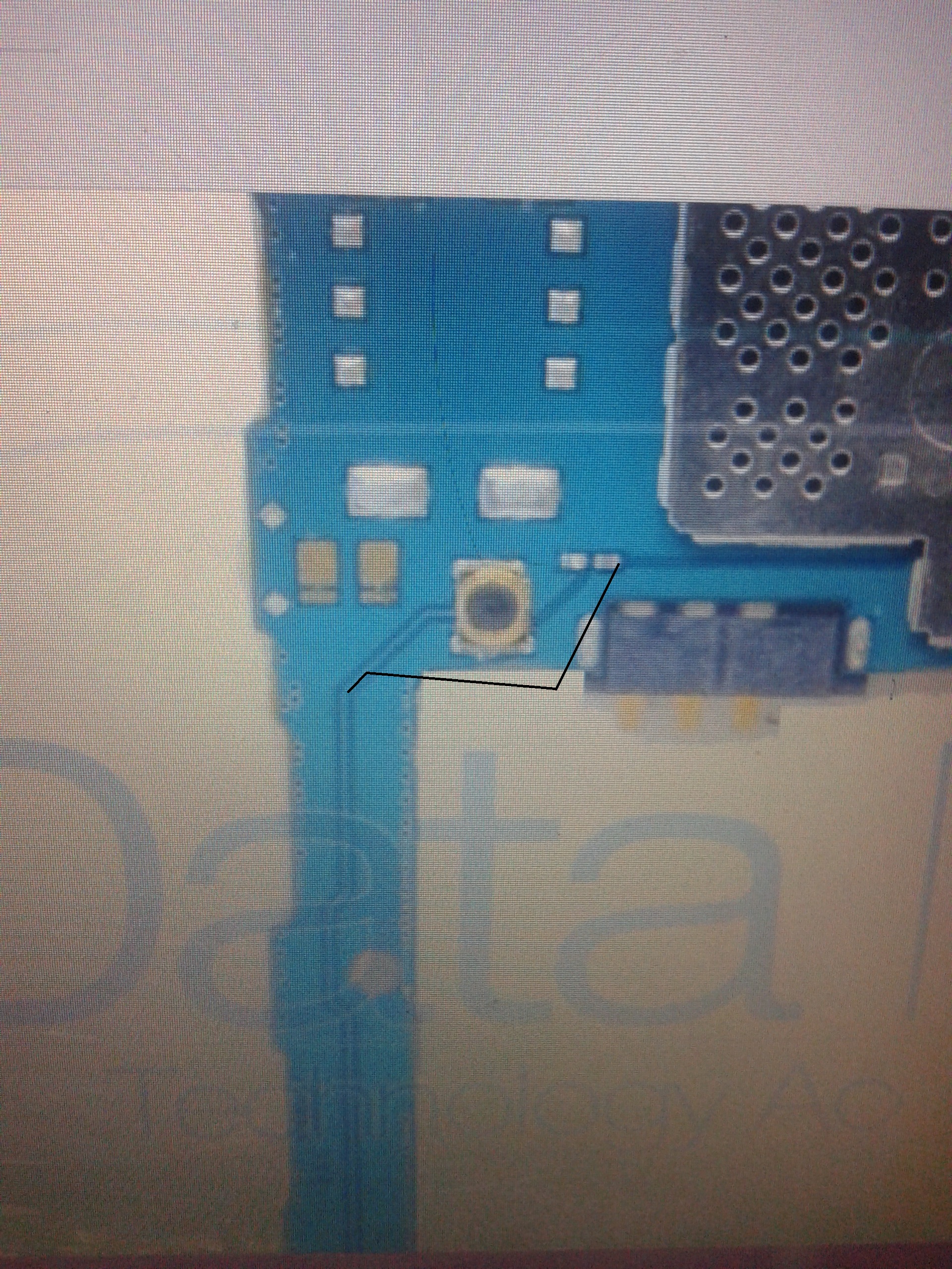

bem ja que ja foi feito esses procedimentos ja tentou fazer um jump no conector de antena rural ou ate mesmo resoldar ou trocar o p.a desse atc?
Estou mesmo problema. . Como seria esse jamp?
Antes de fazer o jamper raspe um pequeno pedaço da trilha de ambos os lados e faça a medida da continuidade. Se tiver dando continuidade o problema estar em outra parte da placa.
Com um multímetro e um microscópio você irá fazer boa parte do trabalho. Não achando nada procure o manual técnico.
