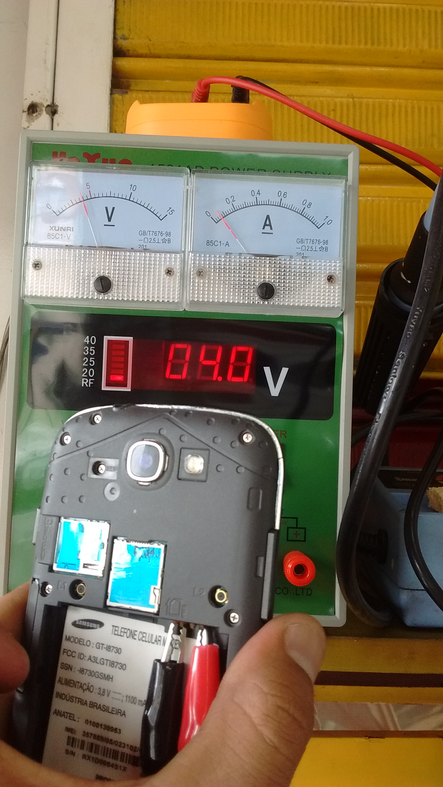

Boa noite, estou com um samsung gt i8730 , o cliente alegou que ele estava usando o telefone normal, no facebook , aí do nada o aparelho travou. Foi retirada a bateria e colocada novamente, e depois desse processo, o aparelho não liga mais, nem na fonte de alimentação, o que pode ter ocorrido ?
Obs ; quando vou tentar ligar ele na fonte, ele acusa que esta passando corrente pela fonte, só que a tela fica do mesmo jeito, apagada !

11 horas atrás, paulosales disse:
Essa corrente está normal, ou seja, após liberar o power ela tem picos de 300, 400 ou até mais A. Ou após liberar o power ela cai pra zero? Ajuda muito informar a leitura da fonte! Amigo boa sorte e por favor não esqueça do feedback
Ela não cai não ....continua do msm jeito aí...segue a foto ....e o que seria não esquecer do feedback ? sou leigo no site ainda amigo...da uma moral aí rsrs ...valew
feedback nada mais é que "retorno' desculpe pela demora meu camarada, mais vamos lá... Quando pressiona o power ele trava por ai, tente realizar os testes somente com a placa sem os agregados, retire tudo display, auto falante etc, já peguei aparelhos que travam entre 0.090 e 0.094 A pesquisei um pouco sobre o assunto, alguns tecnicos disseram que resolveram com riff box e outros simplesmente apontaram alguns componentes para ressolda ou troca do mesmo. Enfim eu por aqui até hoje não consegui resolver!!!
Pelo que descreveu e pela apresentaçao do consumo na fonte , provavelmente o boot corrompido, ai somente com jtag. Riff Box, Easy JTag , Medusa e etc. Mas a ressolda não é descartada, desde que tente primeiro a reparação do boot e não obtenha êxito. Espero ter ajudado.
