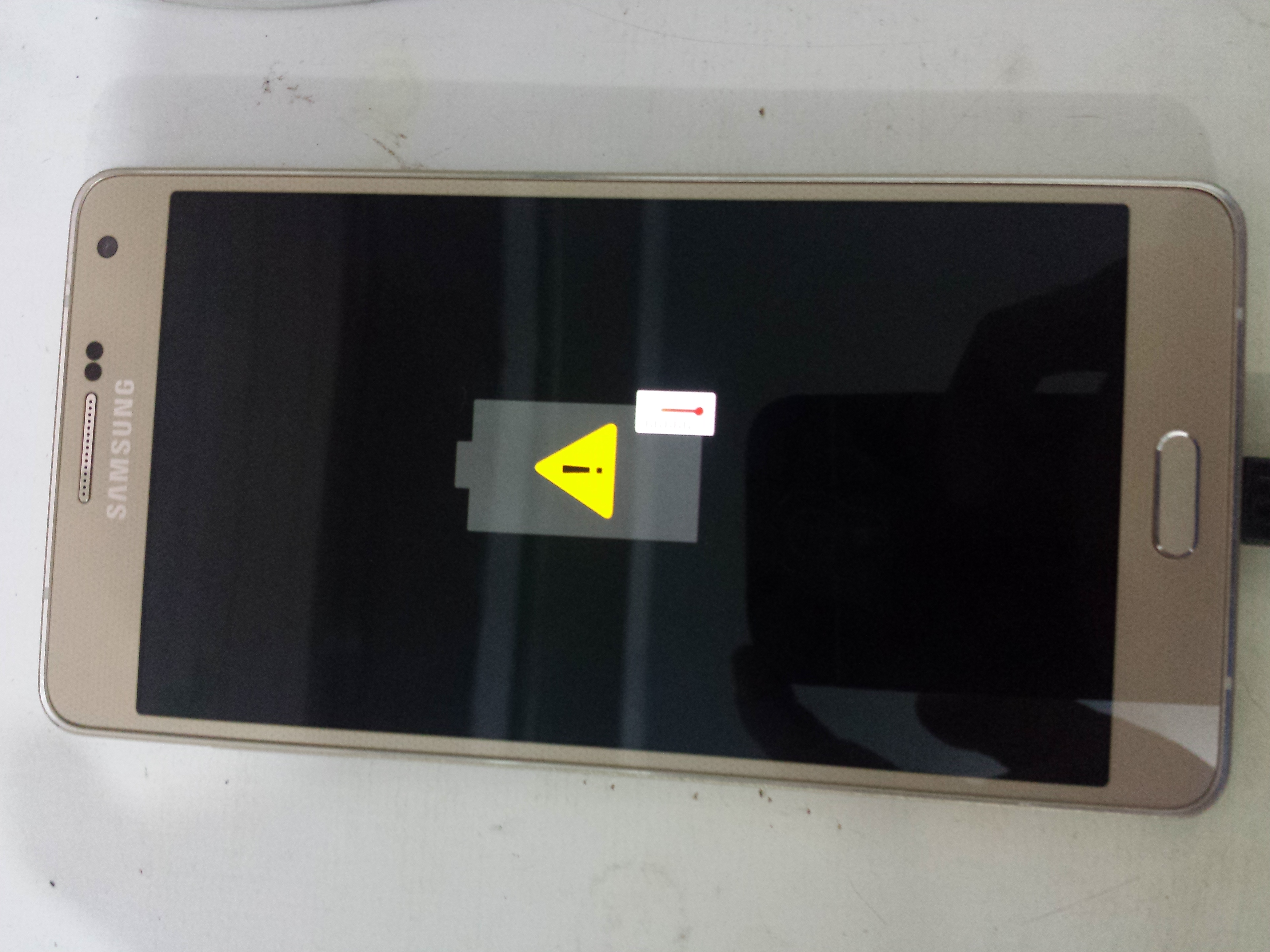

Postado Dezembro 8, 2015 10 anos boa tarde , entrou um aparelho aqui na assistencia que a cliente falou que ele caiu quado e quando coloca ele para carregar ele só fica aparecendo uma bateria com um termometro como se a bateria estivesse esquentando e não liga o aparelho , alguem tem a solução? já pegou um A7 com esse problema ?desde já agradeço e que DEUS abençoe!
Postado Dezembro 8, 2015 10 anos Amigo , Ao que parece é algo relacionado a temperatura da bateria . Já realizou algum procedimento ? se sim poste-os .

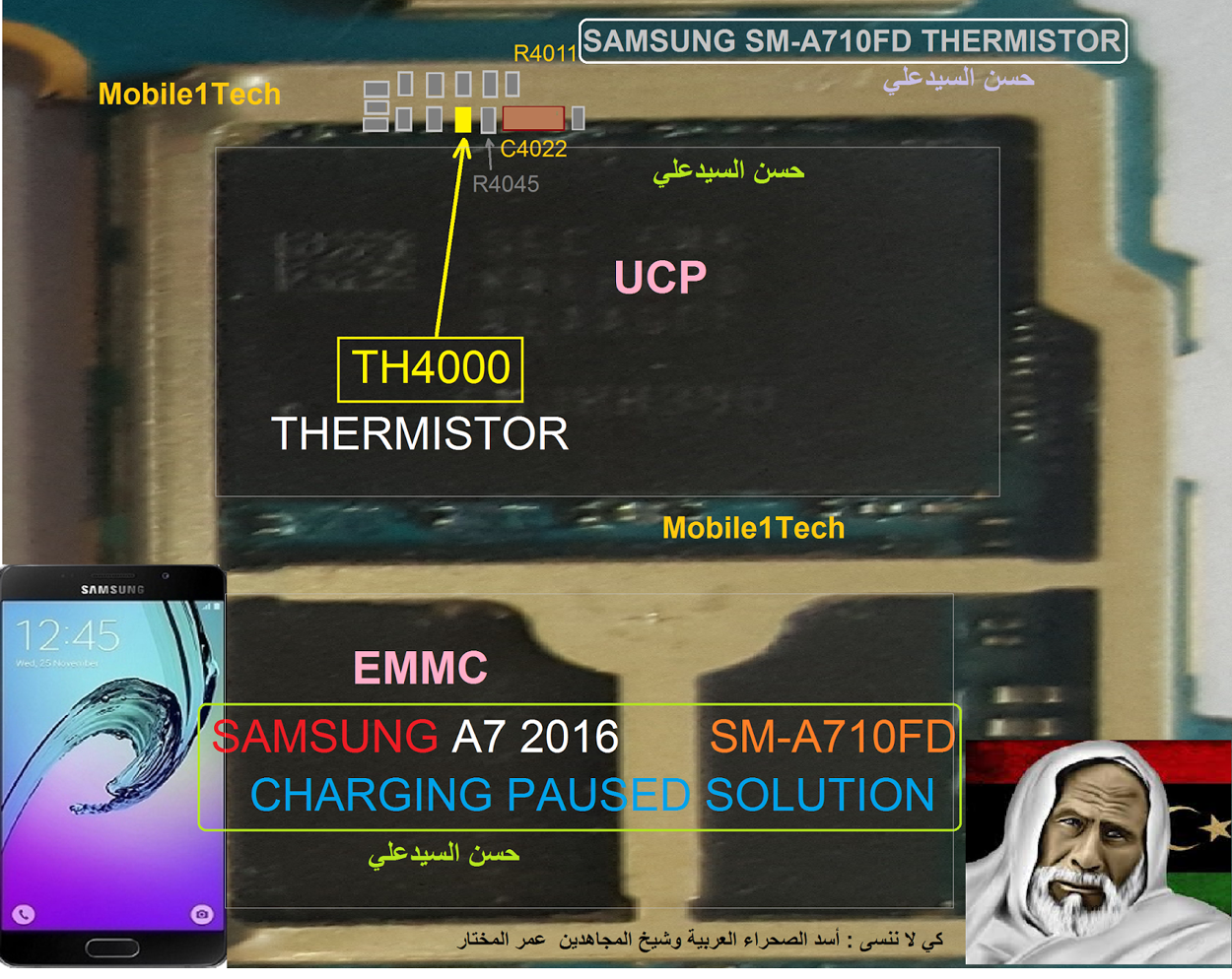

Postado Fevereiro 4, 2019 7 anos estou com um aparelho na bancada com o mesmo problema alguem conseguiu resolver? ja foi testado na fonte e esta normal,outro conector, bateria e o defeito persiste, alguem teria o esquema eletrico desse A700 pois suspeito ser defeito no termistor.
Postado Fevereiro 4, 2019 7 anos da uma olhada nesse topico! http://www.clangsm.com.br/topic/121149-a7-bateria-em-alta-temperatura/, se nao for esse termistor verifique o outro abaixo !

Postado Junho 7, 2020 5 anos e termistor precisa troca-lo baixe o esquema eletrico dele e veja onde e https://www.clangsm.com.br/topic/121149-a7-bateria-em-alta-temperatura/
