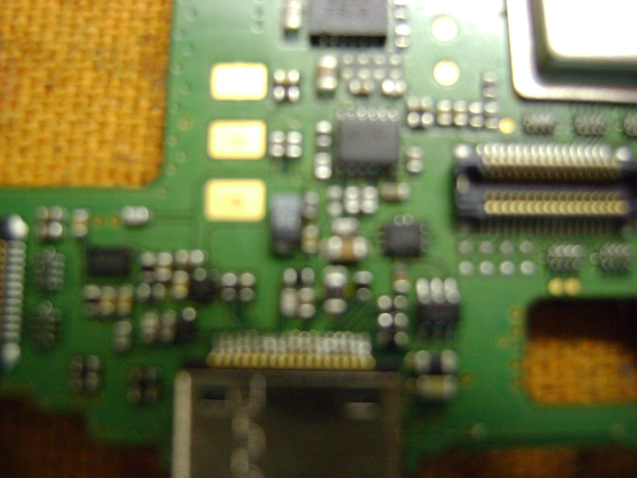

gm205 fone na tela?
ja troquei os dois conectores e nada. alguem tem soluçao???
obrigado
Senhor isso é algum curto proximo ao conector, como ja trocou o mesmo de uma limpeze geral no aparelho. E se possivel mande o print da placa do mesmo para analizar melhor seu problema.

bom dia, faça como o nosso amigo IGOR disse, e se persistir o problema teste sem o conector de carga ! ( sem conector, caso funcione tente com outro )...
e se mesmo sem o conector carga estiver aparecendo o icone do fone na tela, faça uma pequena ressoldagem proximo, apos esses passos se nao der certo, se possui box
atualize o software do atc

uma bela ressoldagem no conector lateral resolveu o meu caso
