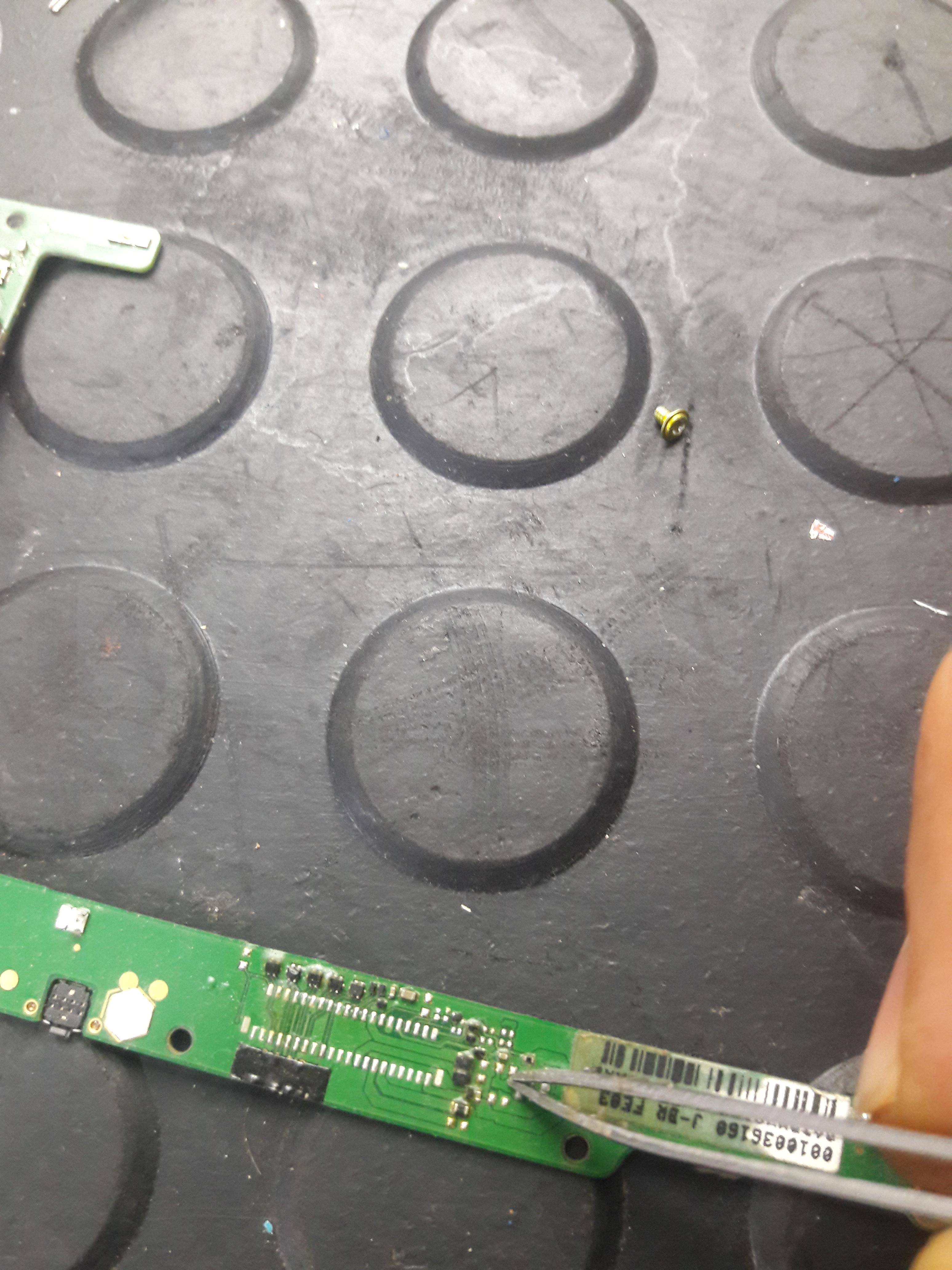

Andrade684 Postado Agosto 14, 2017 Autor Compartilhar Postado Agosto 14, 2017 1 hora atrás, Gomão26 disse: Amigo Bom dia. Coloca outro LCD para teste .... possivelmente pode ser ele. Já testei com outro lcd o problema persiste 15 minutos atrás, Andre Bordonalli disse: boa tarde ja peguei casos assim q era o sensor hall bom trabalho Nobre Andre vi em outra postagem sua falando sobre isso mas o aparelho nem chega na tela principal como no seu caso poderia enviar uma foto ou imagem com os pinos que você citou na outra publicação pinos 1 e 3 Citar Link para o comentário Compartilhar em outros sites More sharing options...
Andre Bordonalli Postado Agosto 14, 2017 Compartilhar Postado Agosto 14, 2017 26 minutos atrás, Andrade684 disse: Já testei com outro lcd o problema persiste Nobre Andre vi em outra postagem sua falando sobre isso mas o aparelho nem chega na tela principal como no seu caso poderia enviar uma foto ou imagem com os pinos que você citou na outra publicação pinos 1 e 3 ela apaga e mantem funcionando ou desliga geral?tendo q reiniciar Anderson Alves e Andrade684 reagiu a isso 1 1 Citar Link para o comentário Compartilhar em outros sites More sharing options...
Andrade684 Postado Agosto 14, 2017 Autor Compartilhar Postado Agosto 14, 2017 4 minutos atrás, Andre Bordonalli disse: ela apaga e mantem funcionando ou desliga geral?tendo q reiniciar A tela fica toda preta mas percebe que tem iluminação Citar Link para o comentário Compartilhar em outros sites More sharing options...

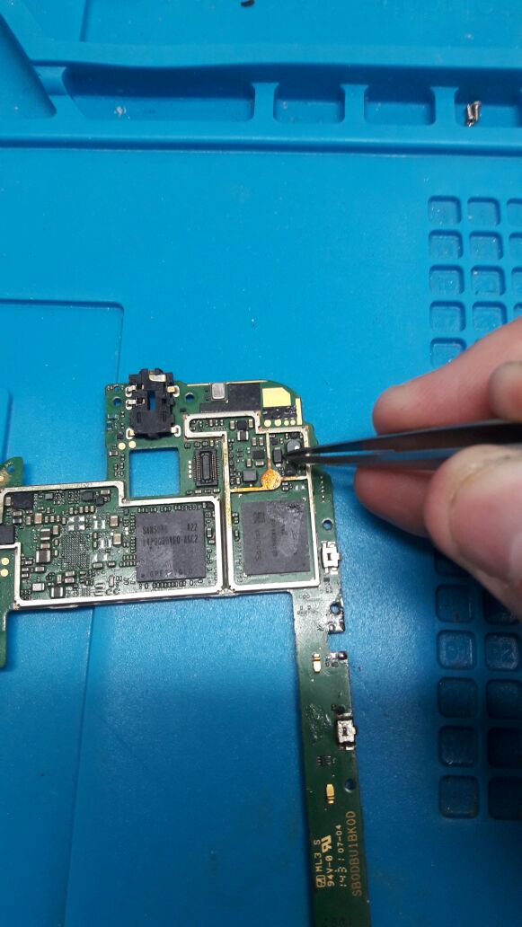

Andre Bordonalli Postado Agosto 14, 2017 Compartilhar Postado Agosto 14, 2017 Agora, Andrade684 disse: A tela fica toda preta mas percebe que tem iluminação troca o CI q marquei com a pinça Aldinei Jose, Andrade684 e Anderson Alves reagiu a isso 2 1 Citar Link para o comentário Compartilhar em outros sites More sharing options...
Andrade684 Postado Agosto 14, 2017 Autor Compartilhar Postado Agosto 14, 2017 1 hora atrás, Andre Bordonalli disse: troca o CI q marquei com a pinça Fiz a troca do componente e continua a mesma coisa acende tudo certinho mas não abre a tela inicial fica tudo preto mas com o aparelho ligado (só iluminação sem imagem) Citar Link para o comentário Compartilhar em outros sites More sharing options...

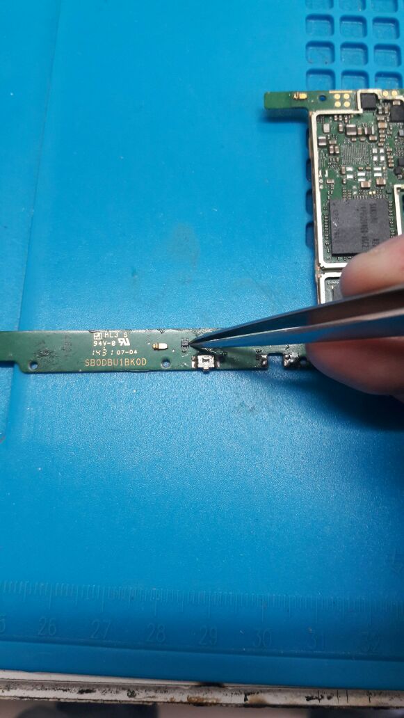

Andre Bordonalli Postado Agosto 14, 2017 Compartilhar Postado Agosto 14, 2017 isso é falha de backlight troca o diodo q marquei com a pinça,pode estar com fulga Citar Link para o comentário Compartilhar em outros sites More sharing options...
marcoswormann Postado Agosto 14, 2017 Compartilhar Postado Agosto 14, 2017 Resolvi um trocando o ci indicado. Obs a placa da fotos está sem o ci Citar Link para o comentário Compartilhar em outros sites More sharing options...
