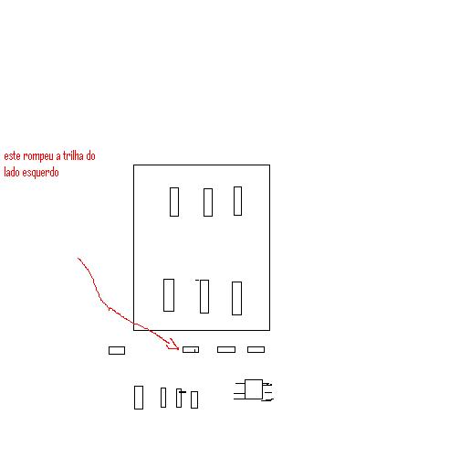

aproveitando o tópico estou com 01 q acho q o cliente foi retirar o chip com algum objeto e arrancou 02 ci mas 01 rompeu um lado a trilha alguem sabe como resolver? já jampeei para a perna do conector mas não resolver fiz flash e nada, e ´seria um ci ou resistores nesse local?post-107-139967459305_thumb.jpg
Isso mesmo que '' Elite celular '' citou ja chegou vários com esse problema. Por falta de atenção acaba danificando esses capacitores. A substituição dos mesmo resolve o problema, os de uma E1086L é compatível. Ou faça o teste de continuidade com o multímetro e faça a ligação direta.

aproveitando o tópico estou com 01 q acho q o cliente foi retirar o chip com algum objeto e arrancou 02 ci mas 01 rompeu um lado a trilha alguem sabe como resolver? já jampeei para a perna do conector mas não resolver fiz flash e nada, e ´seria um ci ou resistores nesse local?[ATTACH=CONFIG]13866[/ATTACH]
Olá Elite ...o aparelho que vc citou acima o cliente trouxe para minha loja ...estou tentando encontrar para onde que a trilha rompida vai...encontrando eu posto resultados...Celular Zone ..Nova Carapina II
