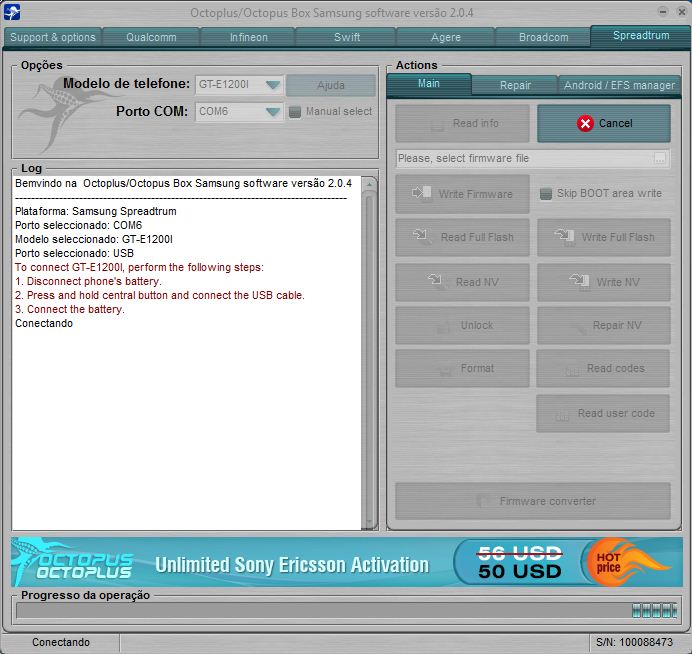

Postado Outubro 16, 2015 10 anos Autor eu tentei efetuar a leitura, mas quando pede para apertar o botao no atc para fazer a leitura, o cel se inicia e da erro na leitura.

Postado Outubro 16, 2015 10 anos Autor 1 - disconect gt-e1200i, perform the following steps. 2 - press and hold central button and connect the usb cable 3 - connect battery Sigo todos os paços mais nada acontece... Instalei drivers tudo certinho.

Postado Outubro 16, 2015 10 anos Autor post um print. fechei a tela, mais fica pedindo para seguir esses passos, e fica... Conectando... E nada acontece. 1 - disconect gt-e1200i, perform the following steps. 2 - press and hold central button and connect the usb cable 3 - connect battery Sigo todos os paços mais nada acontece... Instalei drivers tudo certinho. Olá amigo , tive mesmo problemas no windows 7 64bits , vai muito no windows xp ... Estou usando o windows 7 32 bits.

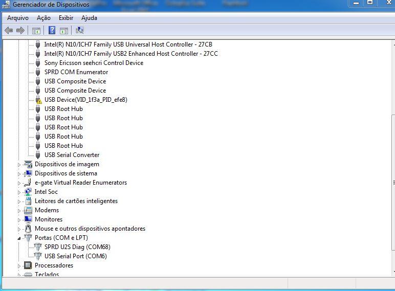

Postado Outubro 16, 2015 10 anos conecte o celular ao pc e selecione manual select e abra a porto com e veja se o atc criou uma porta,selecione e tente fazer a leitura.
Postado Outubro 16, 2015 10 anos Autor conecte o celular ao pc e selecione manual select e abra a porto com e veja se o atc criou uma porta,selecione e tente fazer a leitura. Somente porta 6, nada mais.
Postado Outubro 16, 2015 10 anos Olá, Pedindo licença ao a amigo e moderador Ivan. Rodrigo certifique-se de ter instalado os driver SPD corretamente. Octoplus faz sim este modelo. Fiz um hoje pela manhã
Postado Outubro 16, 2015 10 anos Autor Tem um maldito driver, nome: usbcdcacm que nao instala nem a pau... começa instalar e depois da erro, "dispositivo desconectado".
Postado Outubro 16, 2015 10 anos Autor Parece que reconheceu o atc, como podem ver na imagem, mais mesmo assim a oct não lê... Editado Outubro 16, 2015 10 anos por Flavio Rufino® movido para o local correto
