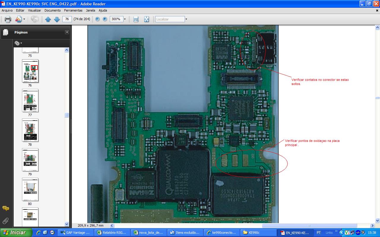

Desculpe amigo quando coloquei para ajudar e que abaixo no primeiro topico tem a imagem da placa principal deste modelo para que possa visualizar os pontos de um posivel defeito.

verifique as trilhas do conector e poste resultados :nenevrujem:

obrigado pos o conector estava mesmo com 2 trilhas soltas mas mesmo depois de soldar ainda estava com problema e já troquei as baterias e não deu jeito
Amigo teste a bateria como já foi dito varias vezes e caso não resolva com auxilio de um microscópio, verifique se não há alguma trilha encostando em outra, e sobre o sw já tentou atualiza-lo para descartar tal hipótese? Boa sorte e fica com Deus amigo.
amigos dá super iquipe clan já coloquei uma bateria original de outro atc q tinha aqui na loja mas não deu jeito já verifiquei as trilhas com uma lupa de 20x e não tinha nem um curto ou trilha se em costando mas creio em DEUS q vamos resolver ho glória..
