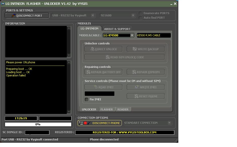

Postado Fevereiro 7, 2012 14 anos Amigos estou com um aki com o mesmo defeito, abaixo ele ja chegou travado na tela inicial qdo coloca na box da esse erro, nao sei como fazer ele proseguir, pra fazer a leitura ate o fim pra realizar a flash, se alguem puder ajudar, grato http://www.clangsm.com.br/vb/attachments/lg/13195d1284755439-km500-dando-erro-na-v-power-preciso-ajuda-twister.jpg
Postado Fevereiro 8, 2012 14 anos Amigos estou com um aki com o mesmo defeito, abaixo ele ja chegou travado na tela inicial qdo coloca na box da esse erro, nao sei como fazer ele proseguir, pra fazer a leitura ate o fim pra realizar a flash, se alguem puder ajudar, grato http://www.clangsm.com.br/vb/attachments/lg/13195d1284755439-km500-dando-erro-na-v-power-preciso-ajuda-twister.jpg Veja em gerenciador de dispositivo qual a COM que está registrada para a Box,e utilize a COM ao invez de USB-RS232 by Vygisoft, diminua a velocidade da COM ,ao clicar em conect continue pressionando a tecla Power,certifique que a bateria esteja 100% carregada. se o erro persistir possa ser que o conector esteja danificado,permitindo só o pulsar do boot sem o termino da leitura. Boa Sorte!Fica na Paz!
Postado Fevereiro 8, 2012 13 anos Veja em gerenciador de dispositivo qual a COM que está registrada para a Box,e utilize a COM ao invez de USB-RS232 by Vygisoft, diminua a velocidade da COM ,ao clicar em conect continue pressionando a tecla Power,certifique que a bateria esteja 100% carregada. se o erro persistir possa ser que o conector esteja danificado,permitindo só o pulsar do boot sem o termino da leitura. Boa Sorte!Fica na Paz! Amigo pra usar pela com precisa ter o cabo ou nao, pq o outro procedimento eu fiz de baixar a velocidade coloquei no minimo dei um toque só e o celular começou a ler mas nao conclui a leitura com a mensagem de que o celular nao esta respondendo, o q poderia fazer pra resolver...
Postado Fevereiro 8, 2012 13 anos Amigo pra usar pela com precisa ter o cabo ou nao, pq o outro procedimento eu fiz de baixar a velocidade coloquei no minimo dei um toque só e o celular começou a ler mas nao conclui a leitura com a mensagem de que o celular nao esta respondendo, o q poderia fazer pra resolver... O procedimento é o mesmo,quando me referir a COM seria a outra opção que tem para usar. alem da opção USB-RS232 by Vygisoft,você terá opção de usar a COMporta que estar registrada para a Vygis ,para isso terá que ver em gerenciador de dispositivo qual é o numero da COM e seleciona-la no programa. Não obtendo êxito ,fica a dúvida sobre o defeito Cabo RJ45 ou conector do ATC/ aí cabe fazer os testes. Boa Sorte!Fica na Paz!
Postado Fevereiro 8, 2012 13 anos Amigo pra usar pela com precisa ter o cabo ou nao, pq o outro procedimento eu fiz de baixar a velocidade coloquei no minimo dei um toque só e o celular começou a ler mas nao conclui a leitura com a mensagem de que o celular nao esta respondendo, o q poderia fazer pra resolver...Com permissão do nosso amigo Etinho pra responder ao tópico, faça o seguinte: Procedimento padrão vygis: 1- Conecte sua vygis ao pc e verifique em gerenciador de dispositivos qual porta está sendo emulada (Ex: Com 5 ) 2 Seleciona a COM e clique em CONECT PORT 3- Selecione o modelo e clique em CONECT PHONE 4- Com a bateria 100% carregada, insira o cabo correspondente ao aparelho e aperte a tecla power(dependendo do modelo é necessário segurar até o final da leitura) 5 Vá até a aba FLASHER, em add selecione o(s) arquivos de flash. 6- Clique em Write files do jobs e espere terminar o processo. Nota: Caso não faça leitura de primeira, vá diminuindo progressivamente a vel.baudrate. Contudo, se não obteve êxito com este procedimento, verifique possiveis oxidações no conector de carga, e em outros locais da pci.
