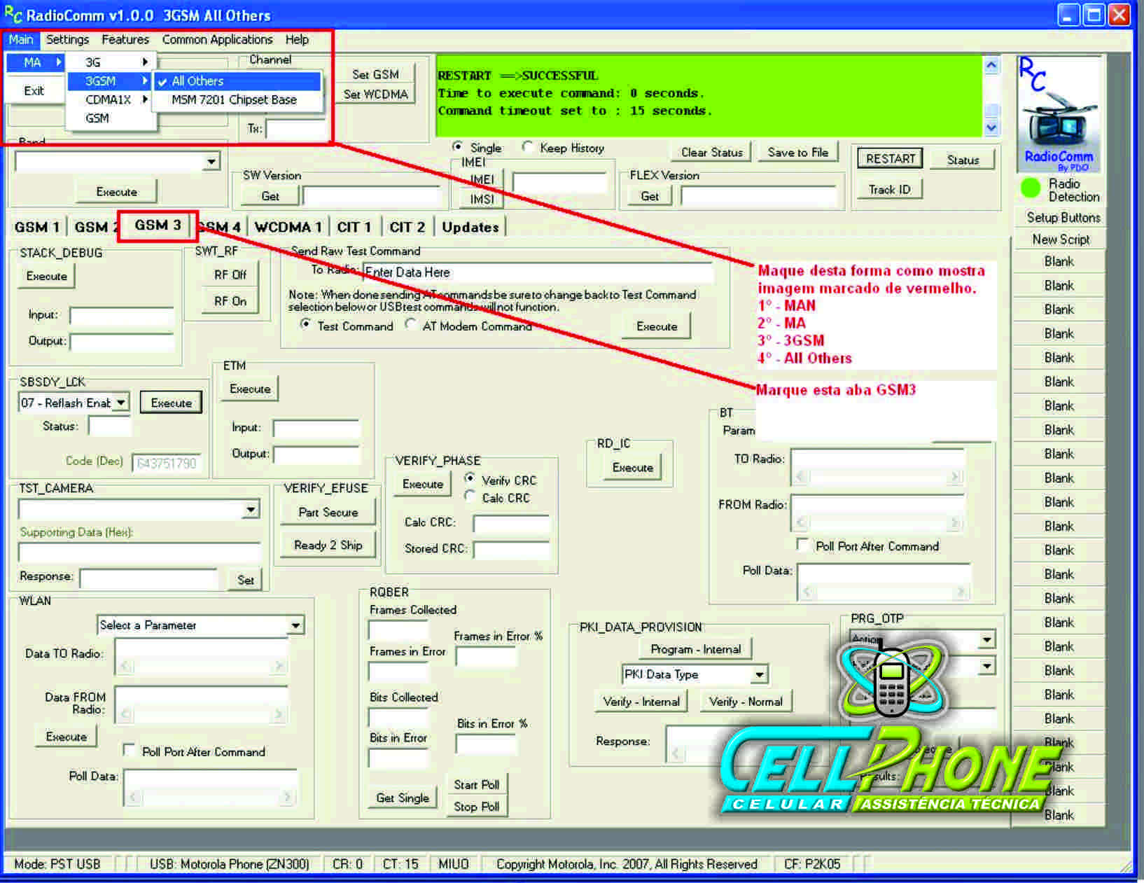

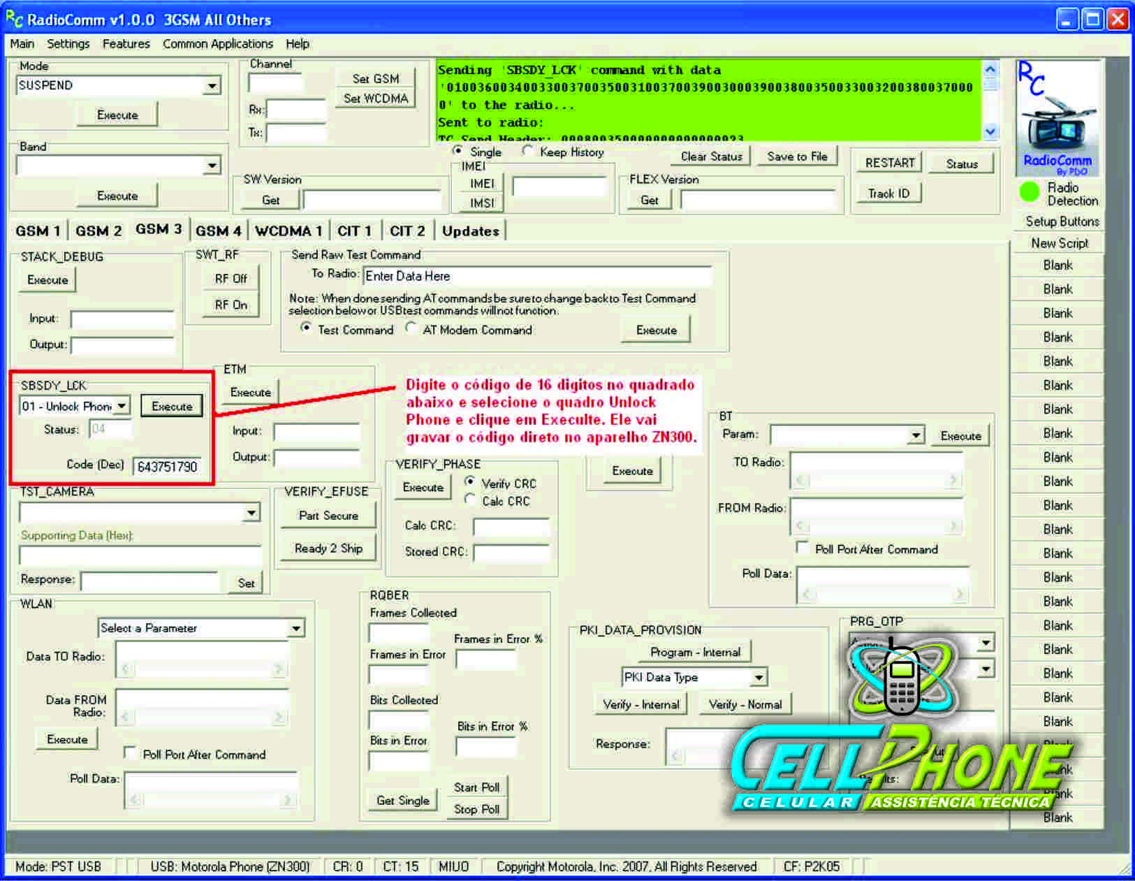

Coloque o chip de origem com o cel ligado e plug o cabo usb e abre o radiocomm e espere ele achar o aparelho e no quadro vc só digita o código nao cole ok!
Outra dica importante! Antes de tudo nao clica em outras opções no Radiocomm, se nao quando vc tentar colocar o codigo e marcar a opção Unlock Phone na aba GSM 3 e digitar o Code (Dec) e depois clicar em Execute se acima no quadro branco ficar com Fundo Amarelho é pq seu código nao foi inserido e registrado no aparelho, por isso que é importante vc abrir o radiocomm e ir direto no quadro SBSDY_LCK e Unlock phone e digitar o Code de 16 dig. e clicar em Execulte. Essa é mais uma dica ok amigo! qualquer dúvida é só perguntar.

Isso é até normal aparecer este fundo amarelo ja aconteceu varias vezes aqui comigo no segundo aparelhos sendo q ja fiz este processo em 3 aparelhos ZN300, mais vc tem q ser insistente em fazer o processo até mesmo reiniciando o pc e desconectando o cabo USB e verificar se esta instalado corretamente. Qualquer coisa posso fazer para vc remotamente, vc usa o programa TeamViewer ? Instale ele e me comunique ok!

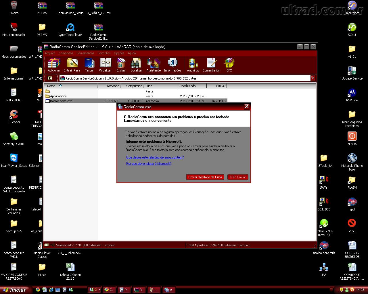

Boa tarde amigos, acabou de chegar aq na loja um zn300 p/ desbloquear.E ele é o mesmo esquema q os outros, qdo coloca o chip ele trava, nao pede o code. mas abaixei o programa radiocomm e nao deu certo. Pois qdo vou instalar ele da um erro. ja desativei anti-virus, ja reiniciei o pc e nada. sera q é arquivo corrompido? vou pstar o ero ai ve se vcs pode m me ajudar. post-8467-139967460632_thumb.jpg
[ATTACH=CONFIG]13976[/ATTACH]
Senhor, baixe outro aplicativo e também o netframwork 2.0.

Amigo deu um bom trabalho mas eu consegui fazer. mas nao com aquela versao la. abaixei uma nova versao RadioComm_v11.6.2 no RadioComm v11.6.2.zip - 4shared.com - online file sharing and storage - download . instalei os drivers do telefone e deu certo. vlw pela ajuda.Bom trabalho a todos.
