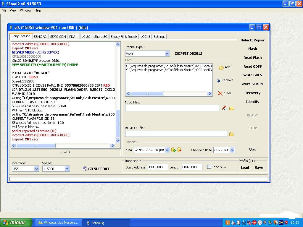

amigos estou com um w200 cid 53 versao R4JA011_1250719_GENERIC_ME.ssw
ao aplicar flash pela setool box da o seguinte erro. segue o anexo alguem poderia da uma luz...

estou marcando a primeira e quarta opcao
signed mode e customize phone
Olha amigo este erro quer dizer ;
1° Bateria Fraca
2° Cabo desencaixando no procedimento .
3° conector Sujo
4° ou requer que o Sr fique segurando a tecla "C" ate
o final do procedimento.!
OBS: Aumente a velocidade pois esta na minima
coloque esta velocidade

so para completa o poste quando vc dar info ele mostra o restore .
Fassa uma leitura do aparelhos, pelo que vejo este atc pode esta com falha no gdfs, pois ja pegueis alguns assim e a falha era no gdfs, por acaso qual defeito esta para vc fazer o flash, ele esta com o lcd azul. se for isto tem quase 100% de chance de ser gdfs.
