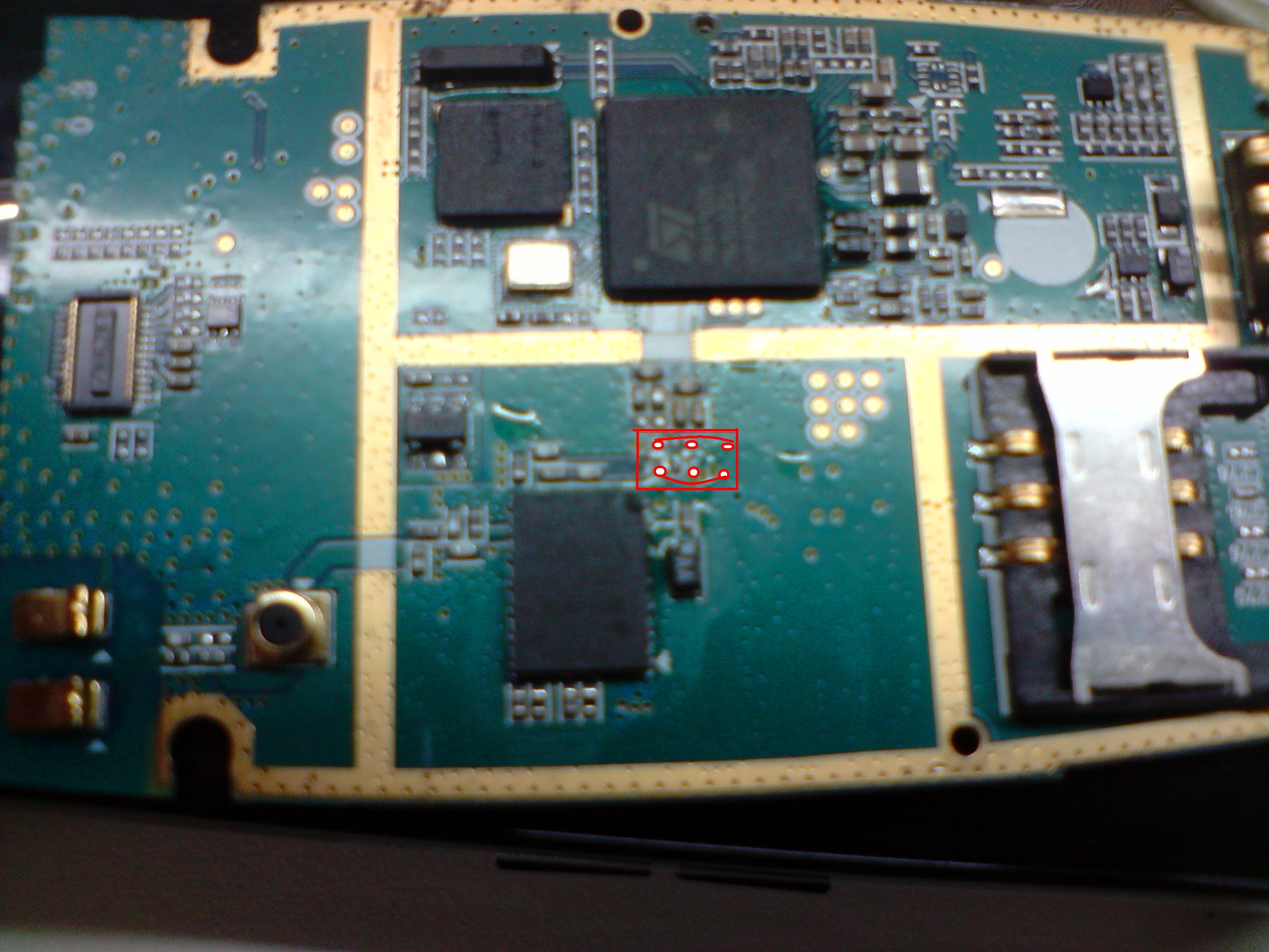

Gostaria da foto do jamper do c276l prq na primeira foto postada nao se trata da placa do c276l. e tambem do arquivo e2p c276

amigos segue anexo a foto do jamper que realizei no c276l esbocei um desenho no jamper pra explicar melhor.. POis estou fazendo mais nao da sinal.. Uso hwk ja rodei o e2p e fiz flash (tim). post-7596-139967441837_thumb.jpg
[ATTACH=CONFIG]12780[/ATTACH]
Amigo faça o jump dessa forma puxe o jump no lado correto como mostra a foto abaixo e passe uma full tim ou claro !
Posted Image

Amigo fiz vários aqui na minha assistência usando esse jumper.
Faz o jumper.
Passa a flash
E isole a antena
E pronto e só correr para o abraço o C276L da vivo desbloqueado para outras operadoras. Ai vai a foto
Olá amigo estou com um C267L da vivo, só estou precisando de uma foto de como se faz o jump ou retirada de algum filtro para poder concluir o desbloqueio do aparelho. A foto q está postada não é a mesma placa do C267L... alguem tem como me ajudar??
