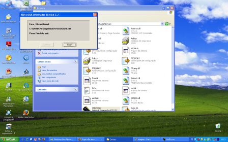

pra lhe melhor esplicar desinstalei o drive agora e instalei ai ele esta dizendo que nao pode copiar o arquivo ftdiunin.exe, que como antes tinha afirmado ele deve ter cido corompido... se alguem poder me ajudar agradeço.....

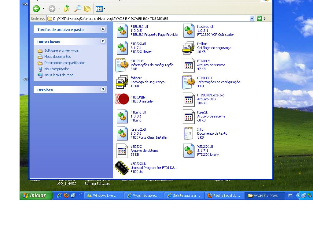

Amigo o que está acontecendo aí é conflito de drivers, e acredito que o senhor não conseguiu desinstalar os drivers egate de sua vygis corretamente. Desinstale da seguinte forma abra a pasta onde contém os drivers e clique em ftdiun com a box desplugada do pc e clique em ok, depois faça o mesmo com VSD2xxUN e logo após reinicie o pc.
Amigo esqueci de lhe perguntar você trabalha com a Setool ou UST PRO instalada no mesmo pc? Se tiver a setool desinstale tudo pela pasta de driver dela. Lembrando que vc vai ter instalá-las todas novamente. Dependendo da sua experiência, aconselho contatar alguém de sua confiança que lhe possa dar suporte online. Ok
