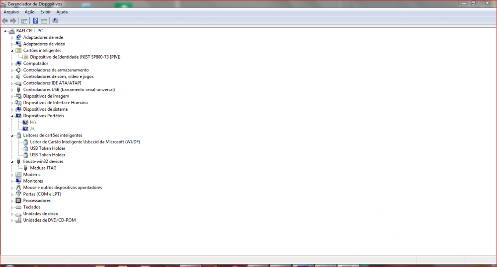

Amigo Anderson acabei de perceber que no boot aparece 5830i e na etiqueta é 30c. e quando liga vai direto pra formatting/data.
é amigo me parece que ele não esta reconhecendo,ele esta em modo de domwload?

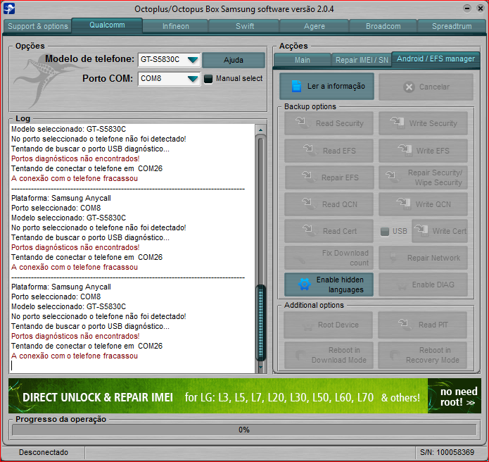

Sim positivo, fiz troca do cabo e ele agora parece que instalou. Mais nenhum resultado positivo nele diz, S5830i er na placa tá S5830C.
boa tarde aos amigos,e acrescentando a resposta do nosso amigo vip anderson,se o amigo possui a octoplus,ou medusa,efetue o reparo de boot do atc,já aconteceu este mesmo defeito neste atc e consegui reparar com jtag.
vou seguir esse procedimente e posto resultado. Valeu amigo.
