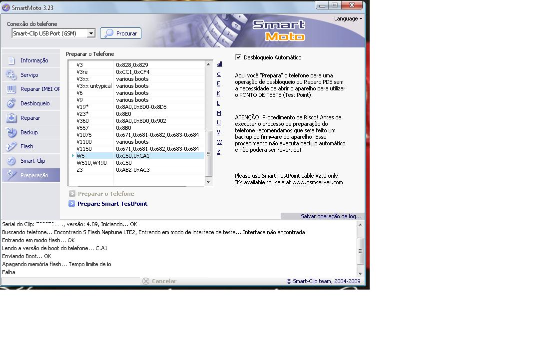

Postado Julho 4, 2009 16 anos amigos estou aqui com um probleminha em um w5 e gostaria da ajuda de voces si posivel. fui faze um desbloqueio de um w5 e depois que tirei os tps A e B cliquei em OK a deu esse erro erro na comunicaçao com a clip e agora quando mando prepara da esse erro Tempo limite de io agradeço pela atençao de todos

Postado Julho 6, 2009 16 anos Autor Seguinte, Poste o procedimento que está usando para fazer Unlock deste aparelho, porém estou postando um vídeo para que você e os demais possam vê a forma correta de Desbloquear com o Smart Test-Point. O erro acontece antes do Test Point ou depois? Segue o Vídeo amigo o procedimento que eu estou usando e parecido com esse seu ai a diferença e que eu estou ligando o TP A e B. O erro acontece antes do Test Point ou depois? R: depois obs: esse seu video esta incompleta nao ? muito obrigado pela atençao

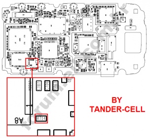

Postado Julho 11, 2009 16 anos Comunicado para prevenir problemas no Desbloqueio do W5 / W510 etc. Aviso aos usuários que não retirem ou cortem a blindagem com qualquer coisa, pois se quebrar componentes e tentar o desbloqueio sem substituir ele, o problema poderá ser irreverssível. É aconselhável comprar uma mini retívica ( Mandril) e fazer um pequeno corte no local do TP com cuidade e fazer o desbloqueio. Até hoje nao tiver problemas com estes atcs. Tente trocar este componente da figura ou faça um jumper no local. apos isso refaça o processo de desbloqueio. Poste Resultados Editado Julho 11, 2009 16 anos por Tander-Cell
