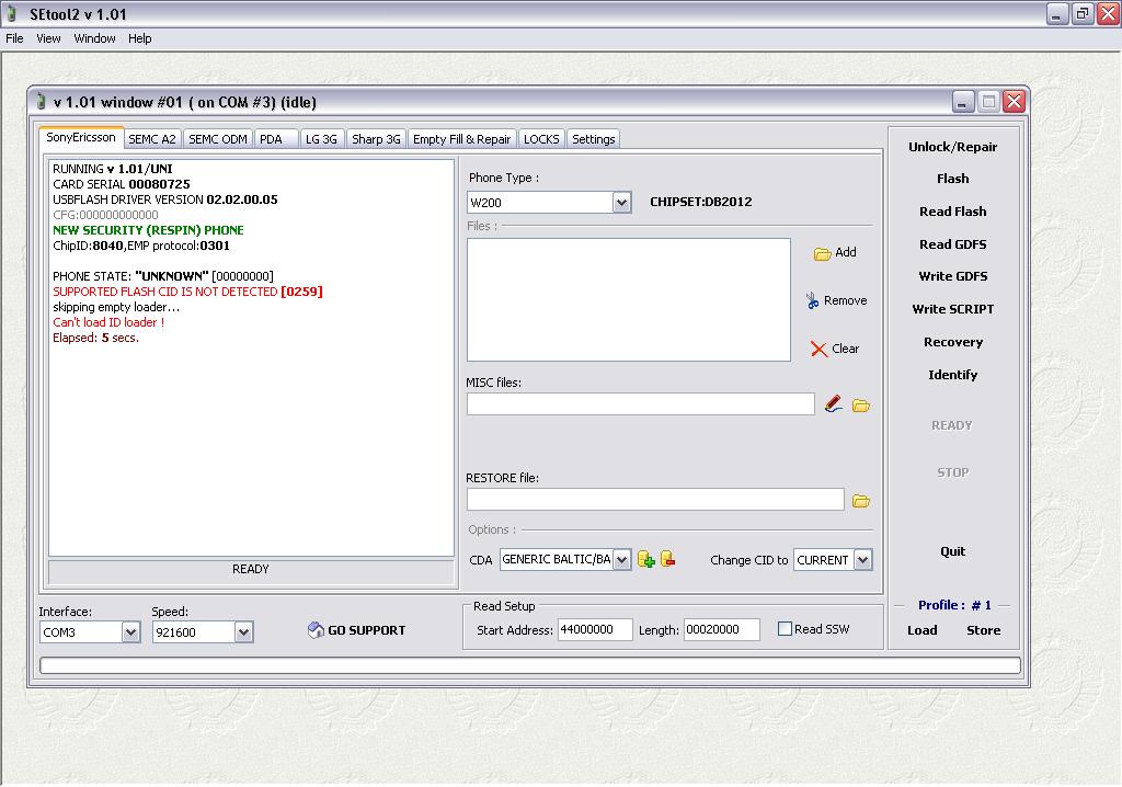

Tentei por diversas vezes aplicar flash num w200, mas o bicho nao dá nem boot, vejam por favor. Na fonte tem corrente na faixa dos 0,30 e nao apresenta sinais de oxidaçao na pci.

Sao 2 celulares W200 com defeitos diferentes.
Segue o upload efetuado no ClanGsm conforme solicitado.
Farei o mesmo procedimento com o outro post.
Posted Image
No que pude analisar pela imagem que o senhor mandou creio que este w200 seja um CID 52 e o senhor esta aplicando uma flash de CID 53 estou correto? Se estiver correto alimente o seu aparelho na fonte com 3.80 coloque as Flash de CID 52 e faça o processo de flash marcando as opções 1,4,6 na versão Setool2 V1.01. Aguardaremos respostas dos senhor.

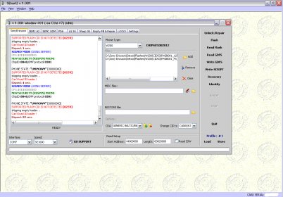

Estou com o mesmo problema do nosso amigo Vankad !
atc deu entrada pois nao estava ligando ( aparelho novo )
de inicio fui verificar o cid em que se encontrava o atc
na leitura deu o mesmo erro...[ATTACH=CONFIG]11544[/ATTACH]
O print apresentado foi do indentific do atc?
porta COM ? USB e melhor.!!!
O erro que apresenta e o mesmo do amigo... pois os 2 estao fazendo com a porta COM
tente muda para usb e de indentific !
poste resultados..
poste resultados..
Sim, foi da leitura do atc !
Porta COM ! pois a USB não faz a leitura do atc
ja tentei baixar a velocidade mas mesmo assim não lê !
Então es o erro !
ja tentei atualizar pelo Update Service mas não da certo pois necessita do " C " dai preciono e nada acontece
pela Setool usando a COM da certo pois são os numeros ( 2+5 )
Então es o erro !
Eeu consegui dando ( 2+5 ) na porta USB . ja tentou ?
Opa ja sim amigo, mas so no Rj45 mesmo
via USB não da sinal de nada
Verifique o conecto do mesmo se não tem algo impossibilitando a conexão do cabo junto da bateria 100% carregada pois o rj é a melhor forma de comunica mesmo esses atc mortos dando apenas corrente..
