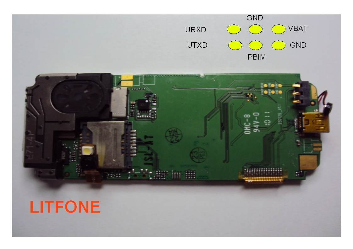

O que descobri esses dias é que essas coisas chinesas precisam as vezes usar o cabo universal diretamente na pci para forçar essa comunicaçao. Eu que pensei estar estar livre dessa coisa de TP com o morte da Siemens e da Gradiente ... É só pesquisar os pontos de teste. Dar trabalho, requer tempo, tem que cobrar condignamente.

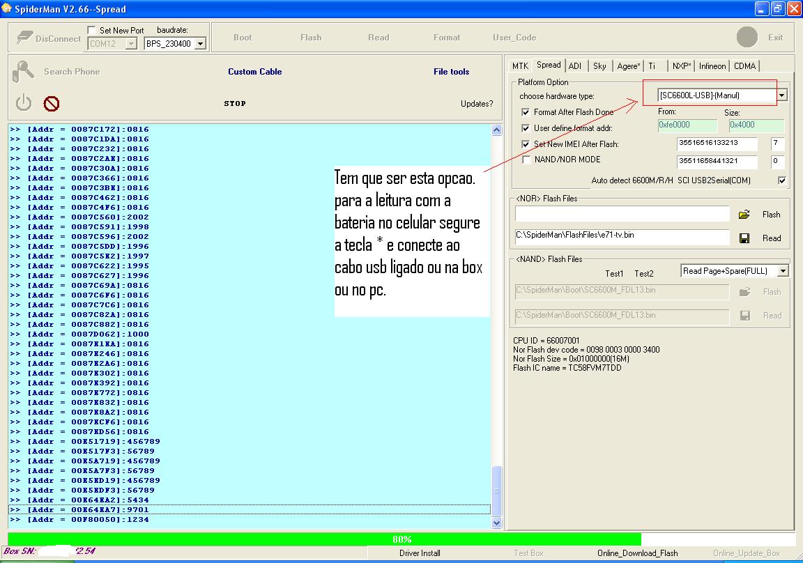

So completando aqui amigos fiz do geito que o amigo falou , so que nao ia, por nada. Ai quando eu segurei a tecla * e conectei o usb no aparelho ( com bateria) foi de boa. Imagem post-21745-139967445692_thumb.jpg
Estou com um aparelho e71 ele nao e reconhecido pela spiderman estou usando o cabo normal, apenas em alguns aparelho da certo.Gostaria e sabe se alguem tem a pinagem para o cabo universal.Agradeço
Gostaria se possivel que mim mostrase a pinagem desse e71.agradeço
Tente como informa o nosso moderador utilizando o cabo universal, e boa sorte!
http://www.clangsm.com.br/vb/spiderman-box/2424-pinagem-universal.html#post13558

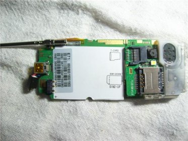

Fiz como vc mi falou, e é exatamente da forma que mi passou, agradeço aos amigos que mi ajudaram Ronysat, NNCouto e Luiz Valente (que mi auxiliou via Skype), segue a foto do suspeito E71 infineon, na verdade é MT6225
Posted Image
