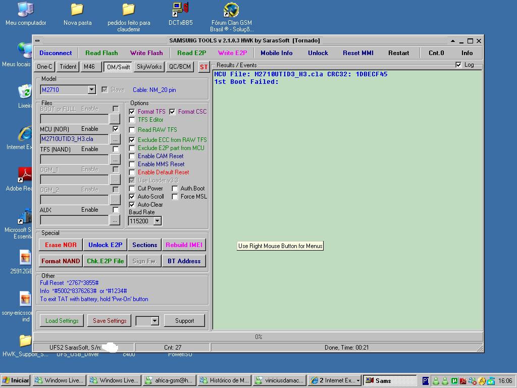

amigos do forum esse aparelho chegou em minha assistência com o seguinte defeito ele e trava na tela incial e logo reinicia e trava novamente na tela incial, estou tentando aplicar uma flash nele mais esta dando esse erro q segue em anexo no print

Amigo tente mudar a velocidade da box, a sua esta em
Posted Image
Verifique o cabo também. Conecte seu aparelho sem a bateria,e aguarde ele pedir a mesma.
quando for solicitada clik em OK e a encaixe.
amigo consegui aplicar a flash no aparelho , só passa a flash com o aparelho sem bateria, outra coisa apos eu ter aplicado a fash o aparelho continua com o mesmo problema, reinicia quando entra na tela incial. alguem tem mais uma solução?

tente colocar um elastiquinho de dinheiro q deixe o botão do power pressionado... daí vc manda dar o flash com o cabo pressionado, quando ele tenta dar o boo, vc encaixa a bateria.:namig: comigo deu certo
