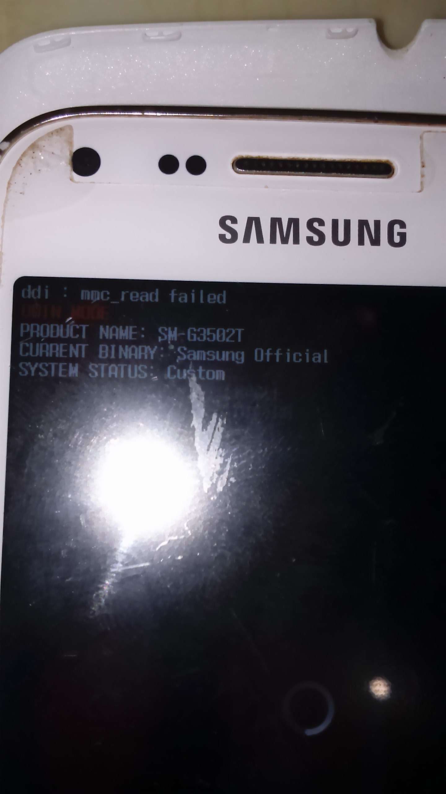

samsung g3502t mmc_read failed
pessoal chegou na minha bancada hoje um samsung g3502t ao ligar aparece o erro ddi; mmc_read failed ja tentei atualizar com varias versão pelo o odim mais sempre da erro qndo começa a rodar o softer será que alguem ja pegou um desses ai e resolveu o problema se já por favor poste o procedimento obg..

Em 18/06/2015 at 12:39, danilo mt disse:
Boa tarde irmão!!!
Vc tem o software de produção desse aparelho:Peguei um so resolveu passando o odin de produção depois o odin normal.
11 horas atrás, AsDuarte TecnyPhone disse:
ja testou escrever o software com outra versão do odin no caso odin3 v3.09 e tente marcar as opçoes (re-partition) e a opção (nand erase all)
Ola,tópico a mais de 30 dias sem retorno do autor por isso estarei fechando o mesmo
E sobre este erro já peguei vários nunca resolvi acredito que somente via jtag ou reparo no emmc
Tópico Fechado...
