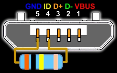

boa tard galera, fiz o jig direitinho mais nao deu cero nesse g3812 ,
testei o jig em outros aparelhos aqui e funcionou.
acho que agora so com jtag mais nao tenho nenhuma box que tem.
alguem tem mais alguma dica?

boa tarde  amigos
estou com 3812  travou  no app  do facebook
tirou a bateria  depois nao ligou mais ..
agora faço  o precedimento para colocar ele em modo odim ele tbm nao faz
dae lendo aqui     para fazer esse  esquema para   da fazer modo boot
fiz do com resist    3  100k      nao deu certo
 outra  eu fiz  com 1  de  330k  que seria laranja laranja e amarelo  TBM nao deu
algum poderia me ajudar
Em 28/01/2017 at 10:13, willian disse:
coloca ele no pc e verific qual drive ele vai instalar se nao instalar ou nao reconhecer no pc facil de resolver.
nao entendi facil de resolver poste resultado como resolver para todos nos qual o procedimento para reviver g3812 estamos no aguardo
