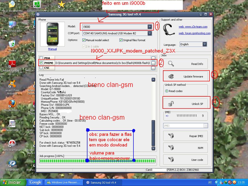

    Como desbloquear o Samsung Galaxy S4 T-Mobile SGH-M919 - passo a passo - andrelino   Para desbloquear este aparelho é fácil, mas requer que sejam feitos alguns passos de grande importancia   Prime

    Flash feita com sucesso com a z3x sansung G3502T
  • ToninhoSantos
    ToninhoSantos
    Flash Samsung S3332 100% feita selecionando o modelo S3572

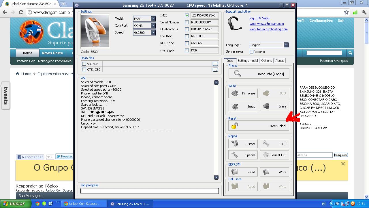

Eu estou com um pequeno e grande problema! Eu estou começando no conserto de celular mas já comprei uma box Z3X mas não sei usar ela, pois não sei como escolher o modelo! (celular Samsung modelo GT E-2120). Obs. A box não me esta opção GT E-2120! O que Faço? Por favor amigos de ajudem
Senhor, veja esses tópicos:
http://www.clangsm.com.br/vb/z3x-box-team-products/4387-como-instalar-registrar-e-ativar-sua-z3x-box-%5Btutorial%5D.html
http://www.clangsm.com.br/vb/z3x-box-team-products/5445-come%E7o-para-usar-z3x.html
http://www.clangsm.com.br/vb/z3x-box-team-products/80-atualiza%E7%E3o-z3x-box.html
Senhor, veja esses tópicos e certifique-se que sua box esteja atualizada, pois esse modelo tem no programa samsung 2g tool. Faça essa verificação e caso não ache, poste aqui a duvida
