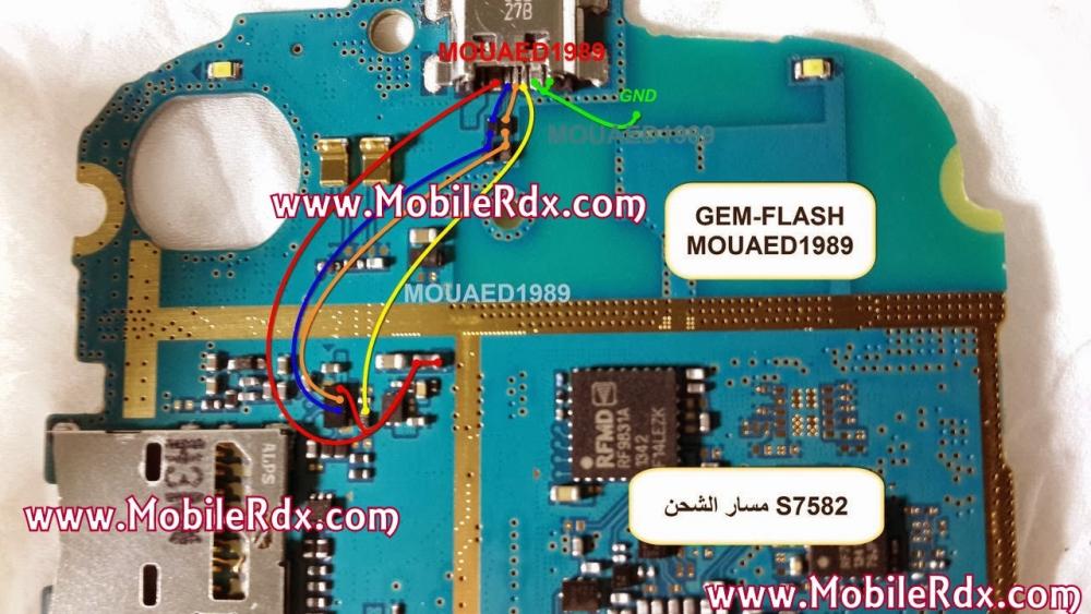

Estou com esse Samsung s7582 que está com problema de carga.
Informações sobre o defeito:
* se a bateria tiver um pouco de carga o mesmo recarrega normalmente (ligado ou desligado)
* se a bateria está totalmente vazia, ao colocar para carregar fica mostrando o ícone da bateria e some, mostra e some... Não sai disso não carrega.
OBS: mesmo se a bateria tiver um pouco de carga e colocar no carregador com ele desligado, demora um pouco para mostrar que está carregando.
O que já fiz:
* limpeza
* troca conector de carga
* ressolda próximo ao conector do SDCard
* firmware.
alguém teria alguma dica? Uma firmware full?

amigo estes celulares gt s7582l... como todos celulares tem um controlador de voltagem q controla a voltagem quando vc pluga o mesmo na tomada este controlador e responsavel para gerenciar a carga q esta entrando no celular e ele q define q e a bateria q esta presisaNDO DE CARGA E NAO O CELULAR normalmente vc tem q ter o esquema eletrico na mao para axar este controlador normalmente entra uma voltagem de um capacitor mais ou menos uns 4.8 e sai a mesma coisa se nao tiver saindo tera q trocar este controlador E um CI pequeno,tambem tem um transistor geralmente esta escrito nele ( 10) pode ser ele fica bem na saida na linha direta com o positivo do conector da bateria bem atraz dele pode ser ele tbm ...
este tipo de problema nao da nenhum consumo com a bateria encaixada geralmente fica em zero mesmo ou seja em vez de controlador mandar a energia paracarregar a bateria e desvia tudo para o celular.
Em 10/02/2016 at 23:27, BYT TECH disse:
BOA TARDE EU ESTAVA COM O MESMO PROBLEMA,E SEGUI SUA DICA E DEU CERTO SÓ TROQUEI O CI  E O CONECTOR DO CARREGADOR JA RESOLVEU O MEU PROBLEMA PARABÉNS
