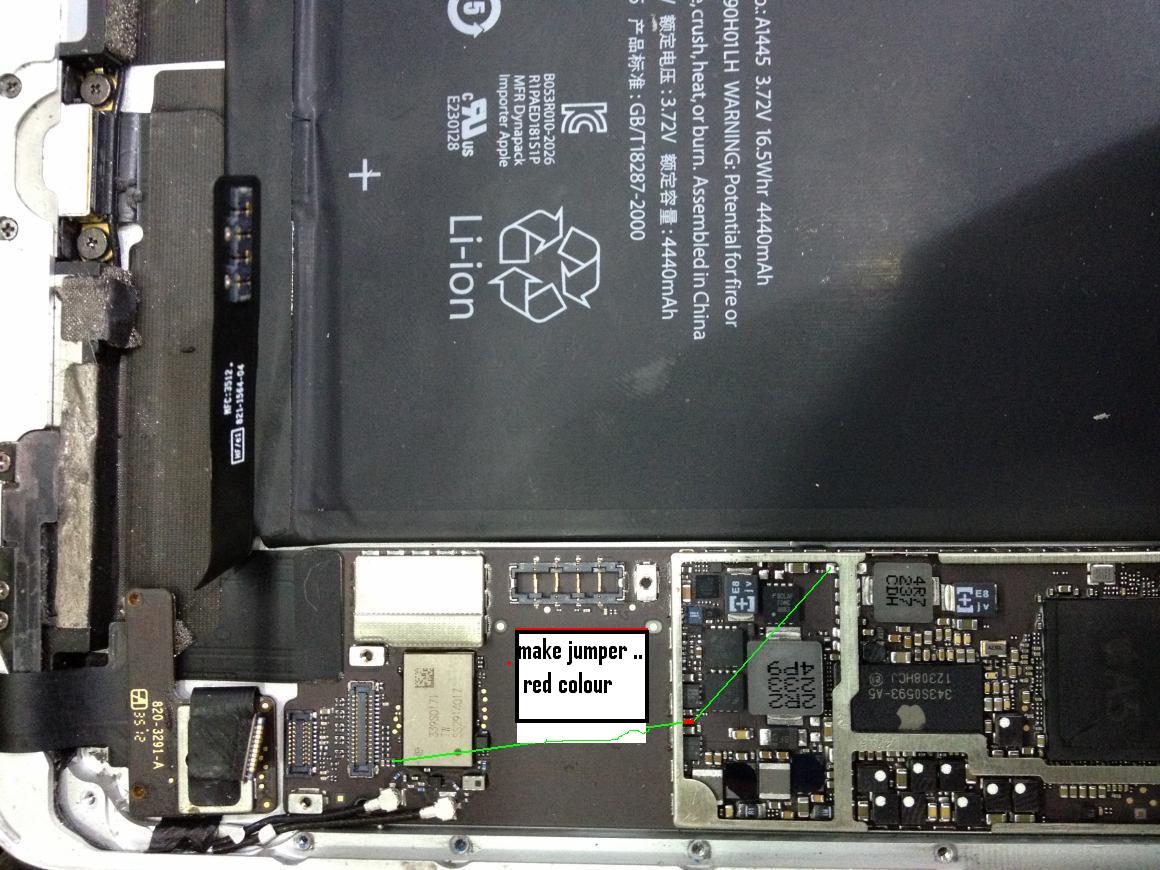

quando você pegou do cliente ele estava funcionando? comigo aconteceu o mesmo com um ipad terceira geração. achei estranho pois não tem como você danificar componentes relacionado ao lcd, eu cheguei até a comprar outra pensando ter danificado mais não adiantou nada. e meu mal foi não testa-lo quando entrou,

Aos membros que estão com o problema acima, a solução é simples, vejam a imagem abaixo e façam o jumper como demonstrado, já fiz muitos, é 100%.
