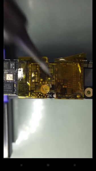

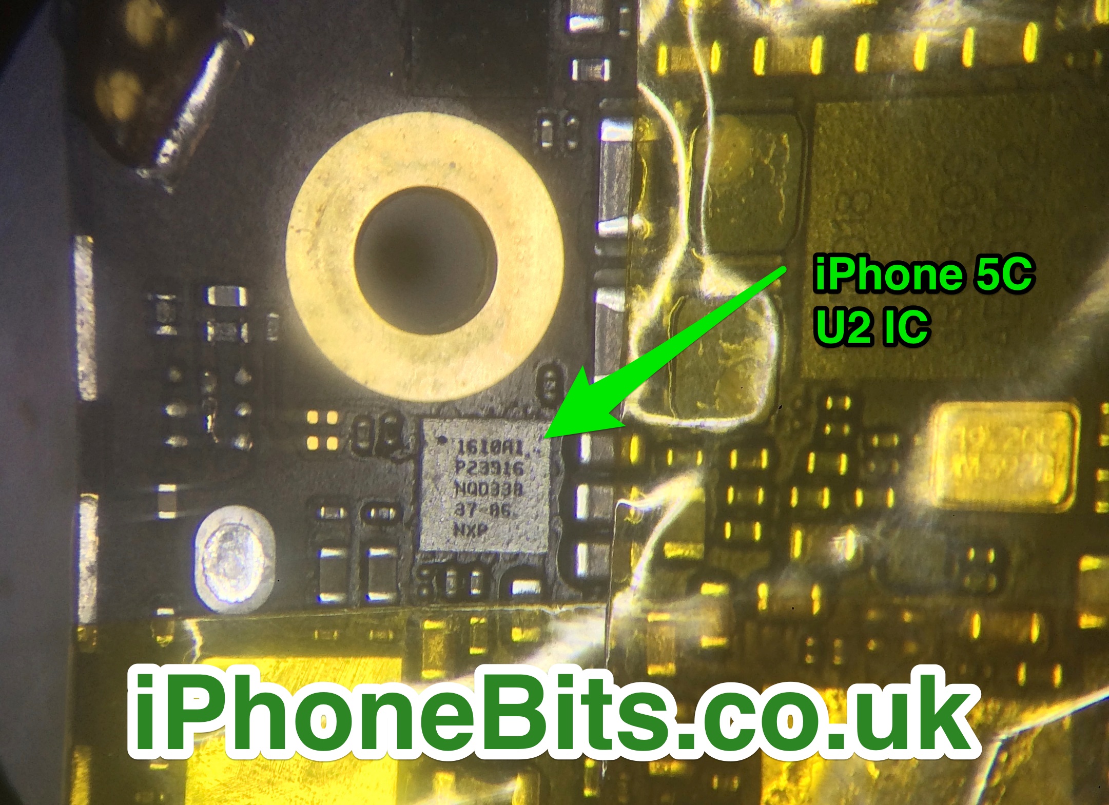

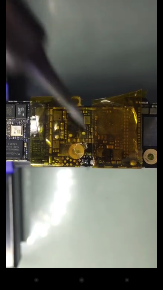

Postado Janeiro 30, 2017 9 anos amigos ja resolvi varios trocando o IC U2 do 5S, 5C são os mesmos o do 5g e diferente. Essa peça e responsavel pela parte de carga do aparelho, quando ele carrega com lentidão, esquenta muito na hora de carregar, descarrega muito rapido, quando zera a bateria o celular não carrega e tambem quando não da sinal nenhum
Postado Janeiro 30, 2017 9 anos podeia ta postando aqui no forum robenilso procedimento o esquema com a foto do componente para que todos os amigos aqui do forum postem seus resultados ficariamos agradecido
Postado Janeiro 30, 2017 9 anos ai esta amigos, essa e a peça a ser trocada são as mesmas do 5C, 5S, 6 e 6 plus. trocando essa peça o iphone volta a carregar normalmente espero ter ajudado os amigos do forum

Postado Setembro 16, 2017 8 anos Como já comentado. Isso é coisa típica de ci u2. Como o colega ja mencionou. Só essa semana já troquei de 2 5c e 3 5s na assistência. Requer um pouco de habilidade e tecnica se for no soprador térmico. Não passe de 300 graus e com pressão do ar bem baixa. Passe pouca pasta de solda. As esferas precisam estar uniformes. Apos esquentar e a solda se fundir, faça leves movimentos com o ci para o lado e vai ver que ele volta para o mesmo lugar. Não precione ele para baixo. Espero ter ajudado.
