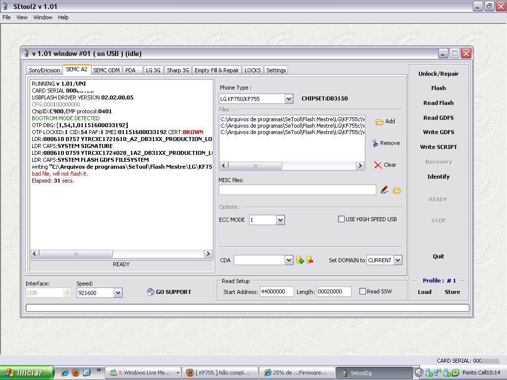

Bom Dia, Estou com esse atc aqui, que esta travando na logo ( LG )

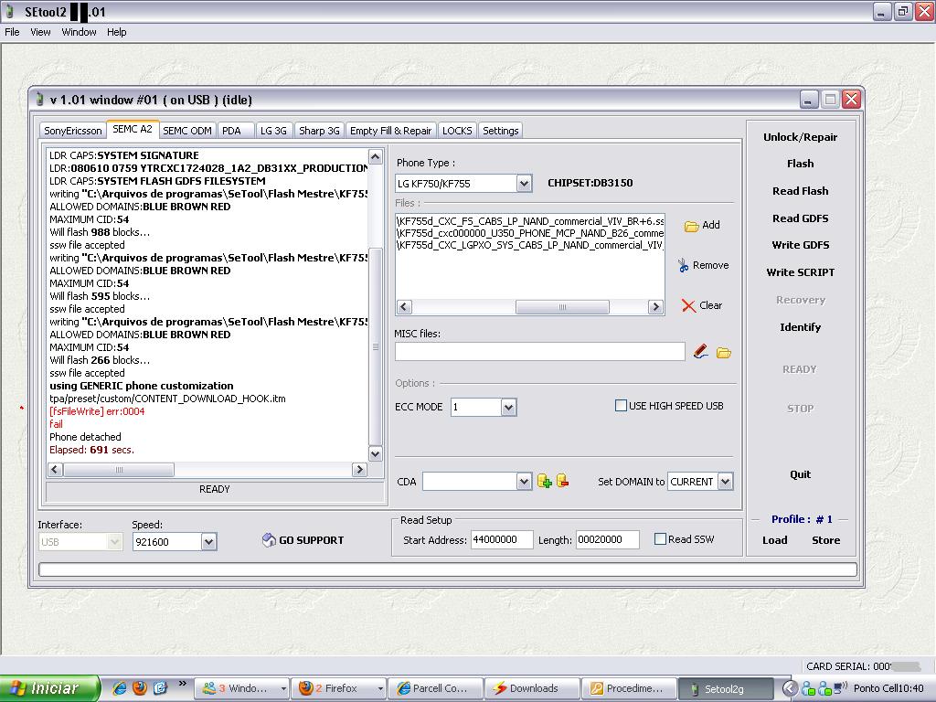

de primeiro abri o atc e fiz uma boa limpeza ( estava bastante sujo ), em seguida fui atualizalo porem da erro [ fsfilewrite ] err: 0004
cabo utilizado: L/GG a2
bateria : Totalmente carregada
Segue imagem do erro detalhada
Flyer! Tente marcando as opções ( 1 + 4 + 5 ).
Espero resultado.
Boa Tarde Igor, amigo éo seguinte agora passou a flash, concluiu com essas opções marcadas porem
Mas atc ao ligar esta congelando na logo ( LG )
ja apliquei KF755, KF755a, KF755c e nada :supp_41:
Algo mais
