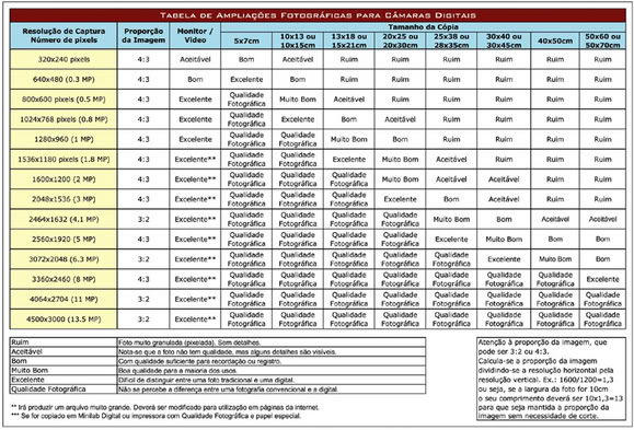

* Depende da qualidade do conjunto (objetiva, sensibilidade, iluminação, ..(há vários tipos de tabelas,mas a margem de erro entre elas é muito pequena).
