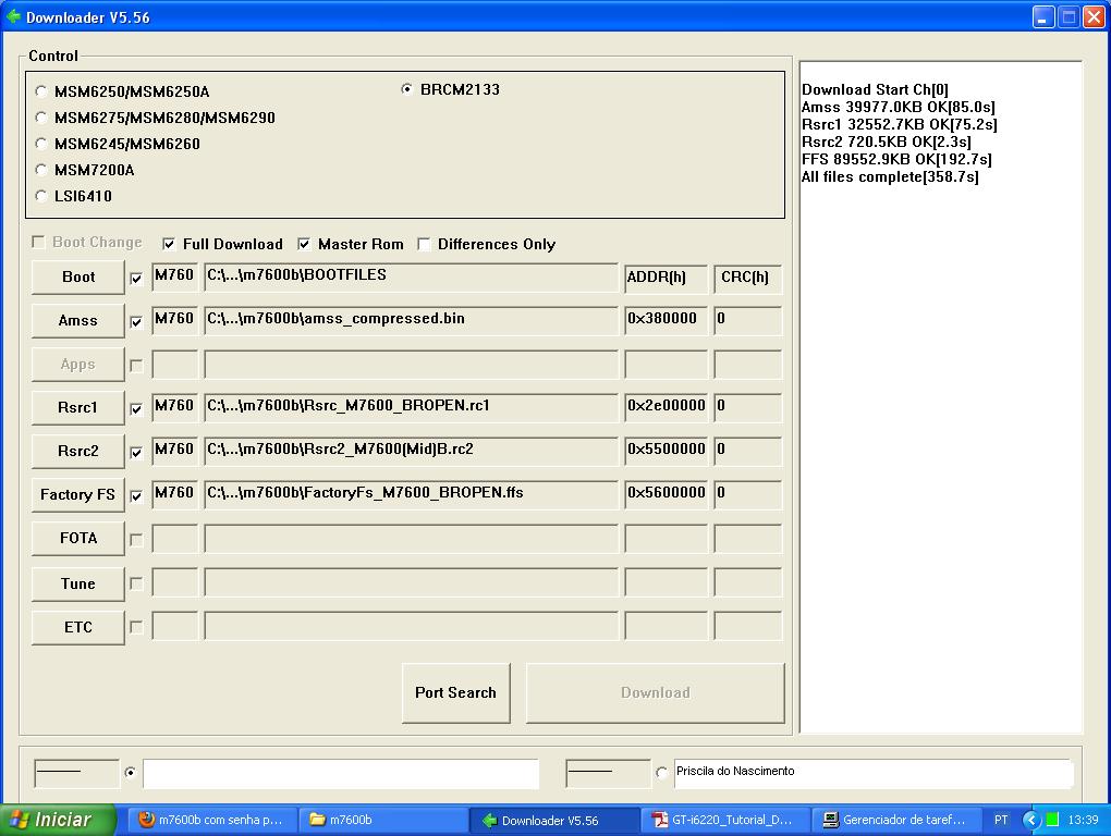

1º Coloca o telefone em Modo Download( Volume (-) + Power + Tecla Câmera)
2º Escolhe a opção BRCM2133
3º Full Flash
4º Seleciona os arquivos correspondentes
5º Clica em Dowload

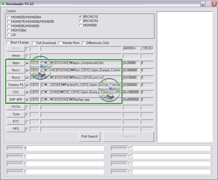

Samsung C6712 Star II Duos [Manual de atualização (Firmware)]:
* Exexute Samsung C6712 Star II Duos Downloader
* Selecione BRCM2133
* Quando precisar atualizar a área de Boot, verifica-se a opção Full Download (Risco).
* Clique no botão Boot e selecione a pasta de arquivos de inicialização (se Full Download)
* Agora você tem que selecionar os arquivos Firmwares, exemplo imagem anexa ao final
* Após colocar o telefone no modo de Download: Volume baixo + Troca SIM + Tecla Power.
* Conecte o cabo USB ao telefone e PC e clique em ‘Port Search’ para verificar a conexão.
* Depois que o programa detectar o telefone, você pode clicar no botão Download para iniciar a atualização.
* Espere até que o telefone reiniciar por si só, em seguida, fazer reset completo: *2767*3855#
Dicas:
- Samsung C6712 Star II Duos Downloader anexo.
- Já driver é compatível a outros já postados (Ex.: SAMSUNG USB Driver for Mobile Phones).
- Firmwares pode ser encontrado neste link:
Obs.: Usado de exemplo Firmware C6712XXKE3, no mais, riscos por conta de cada um.
Samsung C6712 MultiLoader v5.65.rar

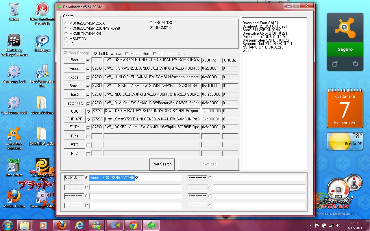

s7230
programa MultiLoader_V5.64
flash
com o celular desligado segure camera + volume - ai coloca o cabo usb (estala os driver )
selecione brcm2153 e full download
coloque a flash e clica em download ai e so espera o final
pronto boa sorte
