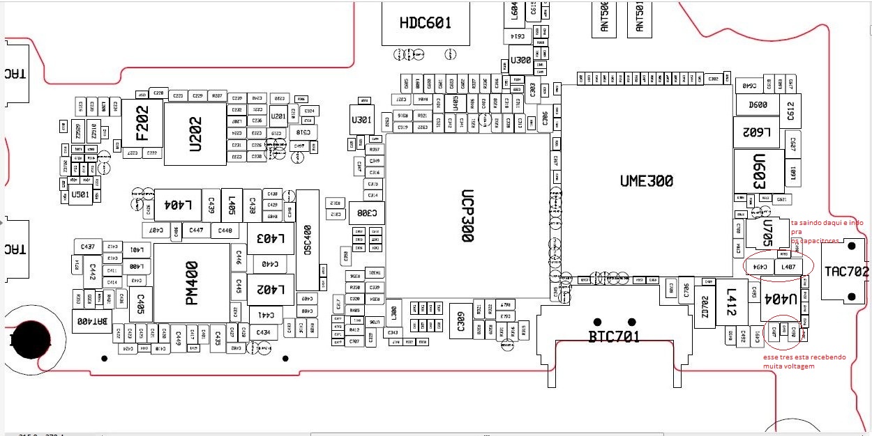

ola tem uns capacitores q estao recebendo um curto com uma voltagem de 5,1 sendo q o normal e 3+ - o curto deve esta no ci 1135c6fl que no esquema eletrico esta como U404 fica atras do botao power o curto esta atravesando esta ci pode ser oxcidacao nele tomara q eu tenho ajudado...

estava com um galaxy win i8552, que ao colocar para carregar aparecia com 100% de carga, porém quando retirava do carregador a bateria estava fraca. Resolvi o problema pela dica de sergiotasilva, que esta logo acima. realizando a troca do componente que ele indicou.
Muito obrigado sergio.
