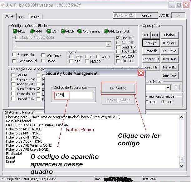

Meu primeiro post vou dar uma dica de como ler o Código de Segurança na Pkey...
1- Primeiramente vc da um Inf no Atc,
2-Na caixa Service Operations marque a opção User Code Edit
3-Clique agora em Service
4-Irá abrir uma pequena janela no meio da sua tela com um espaço em branco, ao lado desse espaço vc vai clicar em Read
Pronto, no espaço vazio ira aparecer o código de segurança do Atc ai vc faz as modificações manualmente.
Espero q ajude e peço desculpas a falta da Print pois minha box deu um probleminha + assim q resolver eu posto ela pra vocês!!...
Um Abraço Dj Cell 8)8)
