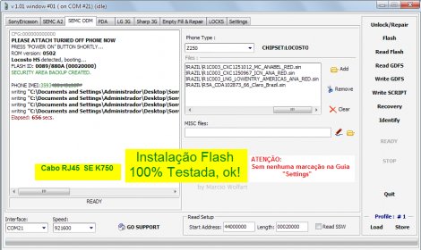

1º Execute o programa da Setool e vá na Guia (Aba) SEMC ODM
2º Selecione em Interface a Porta COM referente a sua Box e deixe o Speed = 921600
3º Selecione o modelo Z250
4º Selecione os arquivos referente ao modelo e versão do celular
(Obs.: Os arquivos não precisa estar em ordem)
R1C003_CXC1250967_ICN_ANA_RED.sin
R1C003_CXC1251012_MC_ANABEL_RED.sin
R1C003_LNG_LOWENTRY_AMERICAS_ANA_RED.sin
R5A_CDA102873_66_Claro_Brazil.sin
5º Clica em Flash
6º Após aparecer a mensagem abaixo:
PLEASE ATTACH TURNED OFF PHONE NOW
IF PROCESS NOT STARTING, UNPLUG/PLUG CABLE/BATTERY FEW TIMES...
Conecte o cabo K750 RJ45 no celular com ele desligado e com bateria 100% carregada.

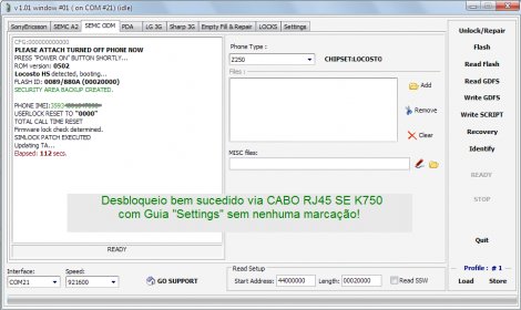

7º Após finalizar a flash, clica em Unlock / Repair e espere finalizar.

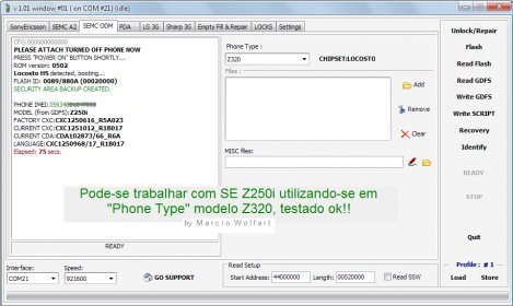

Lembrando que esse mesmo procedimento e aplicado ao Z320 oque muda são so as flashs.

Bem, voltando ao Post percebo que deixou algumas marcações na Guia “Settings”, desmarque-as. Caso mesmo assim ainda não conseguir instalar a Flash, tente isso:
* Ao clicar "Flash” acenderá LED verde à direita da SEtool3 BOX, isso após essa mensagem:
PLEASE ATTACK TURNED OFF PHONE NOW
PRESS “POWER ON” BUTTON SHORTLY...
> Neste momento Pulse “POWER ©”,
> Ainda não iniciando, pressione novamente “POWER ©” até ligar o celular
e logo “POWER ©” novamente para desligá-lo,
pois assim ativará o LED Laranja da esquerda da SEtool3 BOX,
> Agora sim pulse“POWER ©”.
Nota: Processo realizado seguidamente em três distintos Z250 com sucesso. :good:

Instalação da Flash conforme Tutorial:

Comprovação que pode-se utilizar via modelo Z320:
