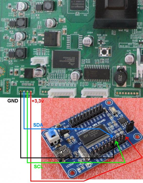

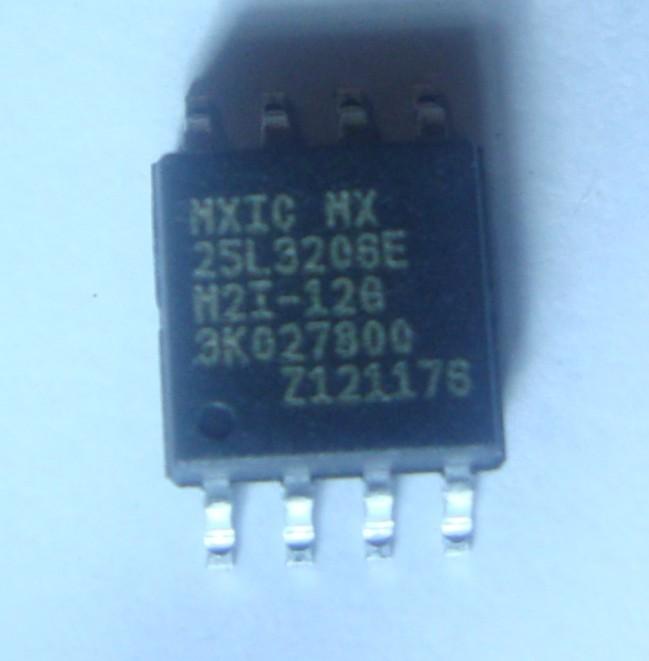

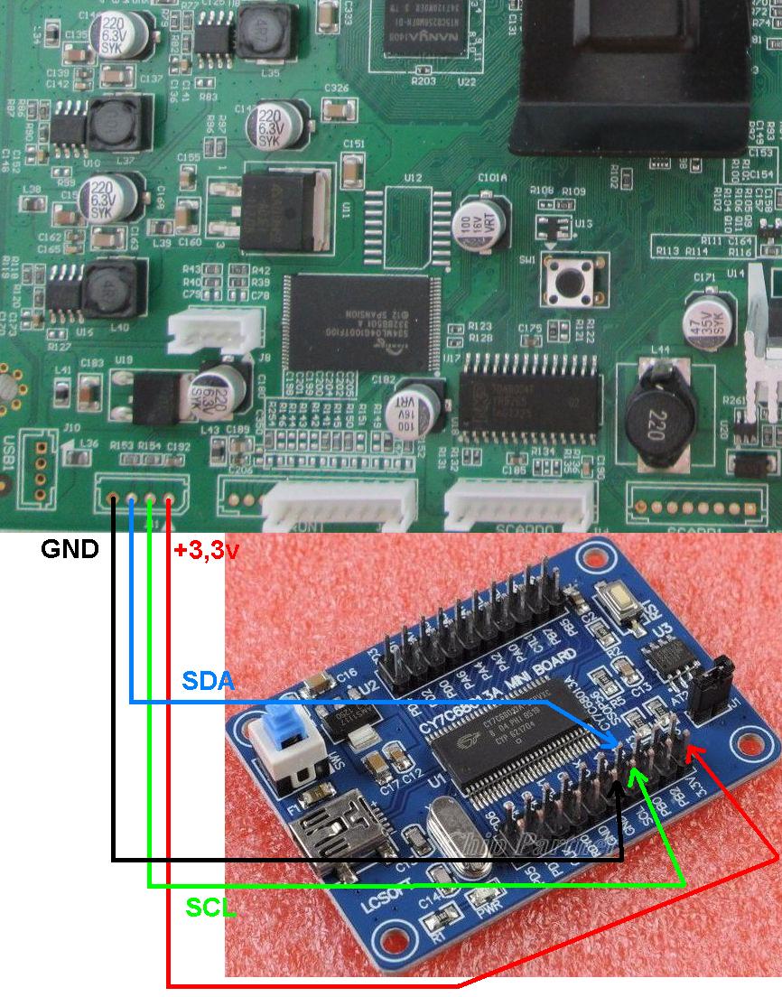

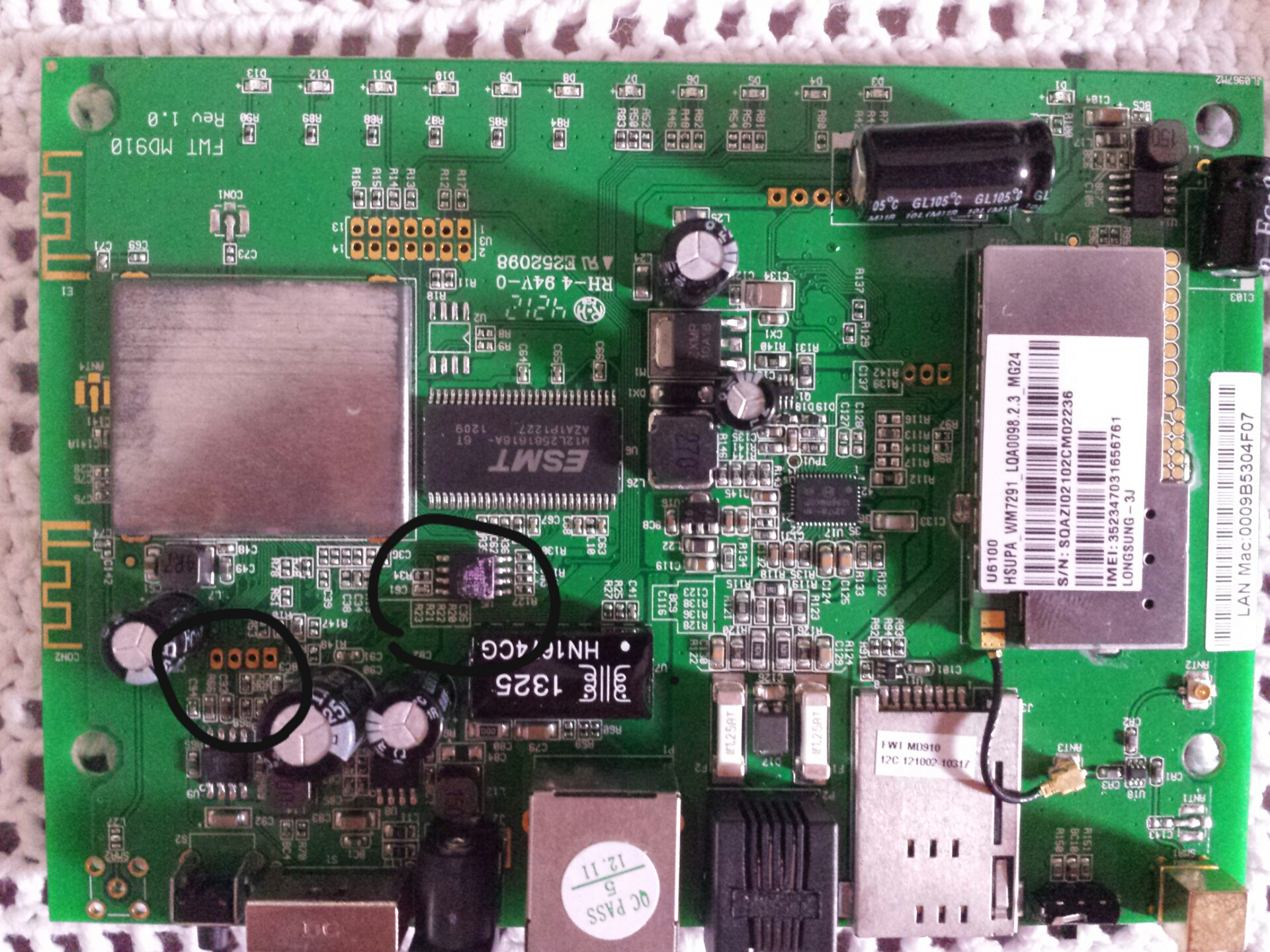

Ola pessoal estou com mesmo problema! Andei pesquisando sobre oque o jefinhorc3d disse e vi que trocando o eprom dele pode resolver ou simplesmente fazendo o JTAG como não tenho a placa decidi compra um eprom que custa 13 reais e o cara cobra 6 reais para ja entregar gravado...
Vou deixar alguns anexos para ajudar a quem esta com mesmo problema e assim que trocar volto pra falar se funcionou ou não.eprom.thumb.jpg.74f09e62793feffaa4756d52eprom
jtag.thumb.jpg.ac905a9c4f697fce445732c40processo com JTAG aparelho semelhante2015-05-28_16.08.12.thumb.jpg.c8e3e9850aDa esquerda jumper onde e feito JTAG e mais a direita a eprom...

troquei a eprom e ele fico travado na luzes power, wan, tel e sms. não funcionou.

boa tarde pessoal, me digam uma coisa não será bem mais simples retirar o CI da eprom e regravar o arquivo que postaram no forum o md910_0.0.43:public.rar que tem o arquivo bin lá dentro.
