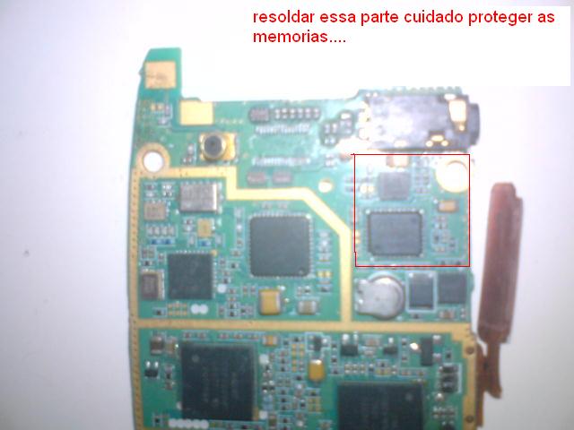

Postado Abril 7, 2010 15 anos samsung x480 nao da audio, tem soluçao? Bom dia Sr, tente fazer esse procedimento abaixo; http://www.clangsm.com.br/vb/samsung/64-guia-de-reparo-para-samsung.html#post789 Quais os procedimentos que o senhor ja fez? Tente também mudar o cabo-flet
Postado Maio 3, 2010 15 anos Bom dia Sr, tente fazer esse procedimento abaixo; http://www.clangsm.com.br/vb/samsung/64-guia-de-reparo-para-samsung.html#post789 Quais os procedimentos que o senhor ja fez? Tente também mudar o cabo-flet Bom amigo igor almeida eu tbm estou com o mesmo problema do nosso amigo sitado acima ja troquei o flex e o conector de fone de ouvido e nao deu certo será que alguem teria uma solução para esse defeito? obrigado á todos.. Deus abençoe á todos deste forum.......
Postado Maio 3, 2010 15 anos amigos ja fiz isso e operação realizada com sucesso. não esqueça de agradeçer..
