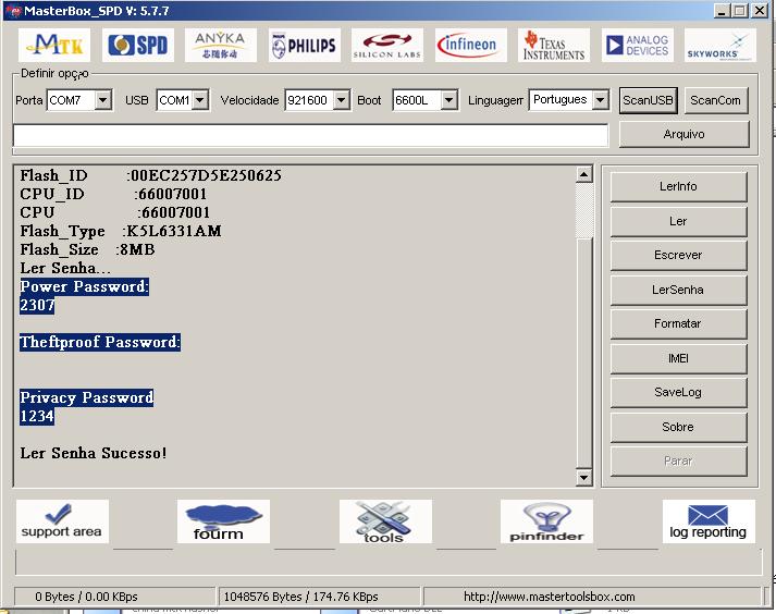

  • 2 meses depois...
atualise p/Master Box Spd v-5.7.7 cabo normal que vem com a box clica scan usb para achar pinagem p/ ler codigo ou ler flachi aperta power do ap/ e rapidamente clica ler senha ou ler flachi outras funcoes nao tentei como escrever flachi fomatar ha consegui ler senha desse jeito num g715
