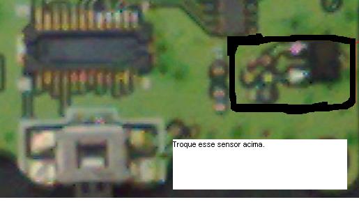

Postado Janeiro 11, 2010 16 anos Aqui eu Resolvo trocando o sensor troque o ressolde esse sensor Boa sorte.
