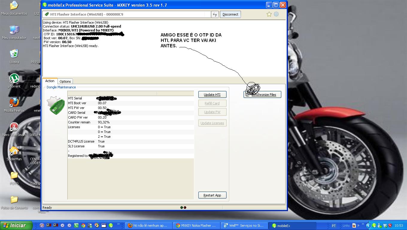

amigo o que esta ocorrendo é que exitem uma mxhti com um ci nxp que apos atualiza eles queimam, vc pode veifirica se a sua possui o ci nxp com defeito em forum intenacionais, ja que no clan ainda não vir, tem la check hti só é vc coloca seu OTP ID da hti e ja vai sair
verifiquei no site da hti e o serial diz que esse npx não tem problema, dei uma pesquisada aqui no forum que diz algum problema no transistor, já troquei o bcp69 e nada.
verifiquei pela OTP ID como me citou e deu esse resultado, Your HTI have NXP chip with hardware malfunction.Please send to your reseller for exchange.Vou ter que comprar outra mxbox, obrigado pelo esclarecimento.
