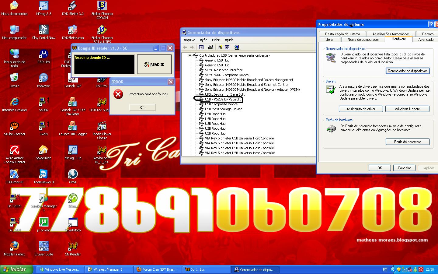

Postado Novembro 25, 2009 16 anos Bem pessoal estou com uma Vygis aqui que eu conecto a mesma em qualquer pc ela Instala os drives USB- RS232 by Vygisoft, mais quando vou fazer a leitura do SN da mesma ou mesmo abri o programa dela ela sempre da esse e como se a box não estivesse conectada mais o drive usb da mesma esta tudo certo. Desde já agradeço a atenção de todos.

Postado Novembro 26, 2009 16 anos Autor Só uma observação: Você colocou o arquivo .DAT de ativação de sua box, dentro da pasta onde o software foi descompactado? EX: Reg0XXXXXX8_LG.Dat ae onde esta o problema o rapaz formatou o pc com tudo dela então agora quero pegar o REG dela mais tenho que ver o SN dela e ela não permite a leitura.
Postado Novembro 26, 2009 16 anos Posso estar errado, mais quando apenas falta o REG da box, da uma outra mensagem.. ao menos comigo. ( protection card error ) geralmente é quando falta drive, mais como esta tudo certo, pode ser algum conflito com outra box. O senhor não esta conectando s card, setool ou outra box junto da vygis? Ou conectou duas ao mesmo tempo? Isso pode gerar o conflito. Também não descartando possibilidade de seu CARD estar danificado.
Postado Novembro 26, 2009 16 anos Bom, O problema é Proteção do cartão não encontrada. Para usar à vygis é necessário o arquivo REG ( Registro ), mais se o problema fosse apenas o REG à mensagem seria [Reg not foud]. Para o leitor de SN buscar o serial dela é necessário está corretamente instalada. Desinstale tudo referente à mesma, desconecte tudo do seu computador, deixe apenas os periféricos de manuseio ( Mouse e Teclado ), faça uma limpeza com o Ccleaner reinicie à maquina. Instale novamente usando driver disponível no Clan, se continuar e sua box não estiver mais na garantia retire o cartão, limpe-o com uma borracha escolar e recoloque-o. Poste resultados.
Postado Novembro 26, 2009 16 anos Autor Bom, O problema é Proteção do cartão não encontrada. Para usar à vygis é necessário o arquivo REG ( Registro ), mais se o problema fosse apenas o REG à mensagem seria [Reg not foud]. Para o leitor de SN buscar o serial dela é necessário está corretamente instalada. Desinstale tudo referente à mesma, desconecte tudo do seu computador, deixe apenas os periféricos de manuseio ( Mouse e Teclado ), faça uma limpeza com o Ccleaner reinicie à maquina. Instale novamente usando driver disponível no Clan, se continuar e sua box não estiver mais na garantia retire o cartão, limpe-o com uma borracha escolar e recoloque-o. Poste resultados. Não sei o que foi não viu nessa box mesmo colocando o card da outra aqui da a mesma coisa ainda. Fiz todo esse procedimento e os mesmo sem sucesso. Vlw
