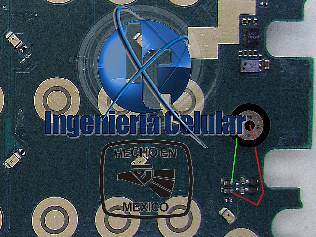

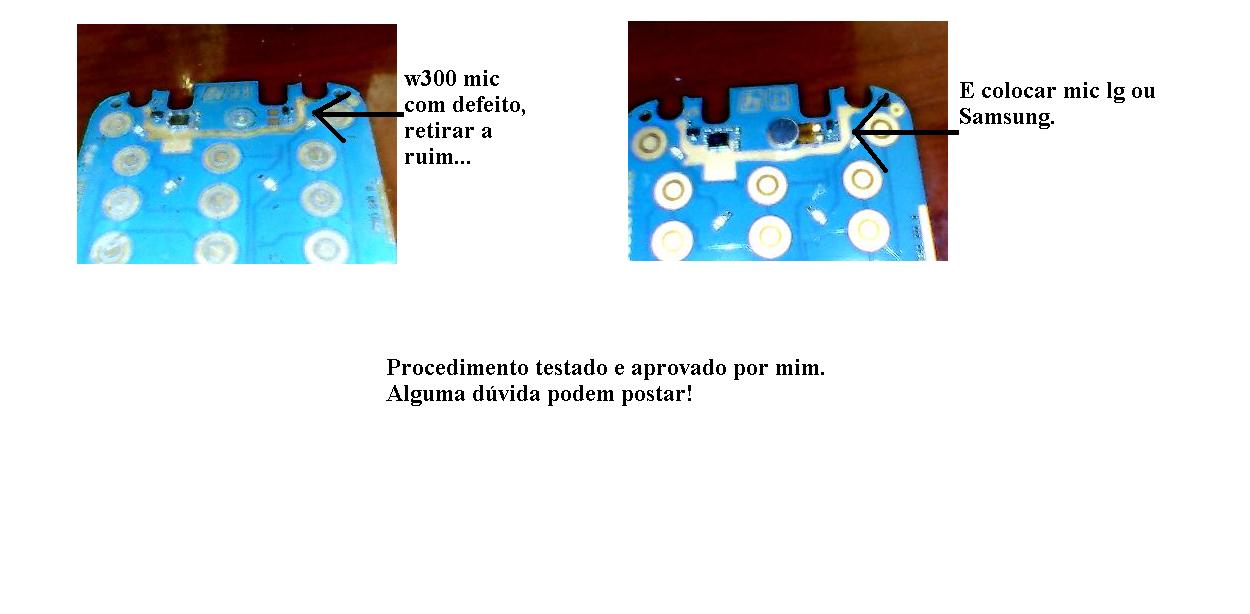

Postado Dezembro 29, 2011 13 anos Troca de Microfone w300 sony ericsson 100% testado e aprovado [ATTACH=CONFIG]26135[/ATTACH] Ficamos felizes que queira contribuir conosco e continue assim, mas da próxima vez poste no local correto .http://www.clangsm.com.br/vb/sony-ericsson/67-guia-de-reparo-para-sony-ericsson.html. Dessa forma ajuda a manter o fórum bem organizado. Espero que Compreenda! Grupo Clan Gsm

Postado Dezembro 30, 2011 13 anos faça esse procedimento com microfone de atc chines em vez de fazer jumper no ligar determinado ligue direto os polos negativo e positivo do microfone.
