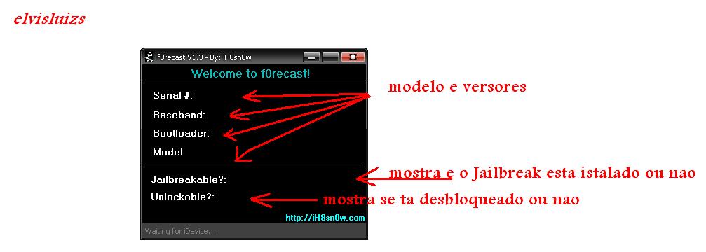

Para saber se ta ou nao bloqueado recomendo usar o programa
http://www.clangsm.com.br/vb/iphone-...-v1-3-win.html
Olha como Funciona
