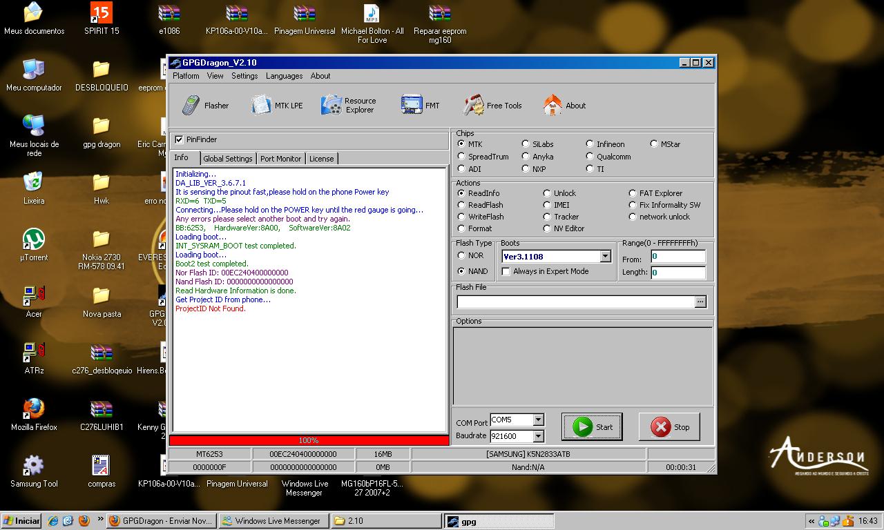

Postado Dezembro 27, 2011 14 anos olha amigos do clan gsm, estou com 2 gx 200 aqui na minha assistência os mesmos não liga, na fonte da alimentação dar o sinal o pulso só que não liga. Já na box coloco para reconhecer a mesma reconhecer só que apárece no final tipo um erro chamado not found, se alguém já tiver resolvido o problema, se puder me ajudar agradeceria!.

Postado Dezembro 27, 2011 14 anos Autor amigo natancheap dar o mesmo tipo de erro só que agora aparece tipo de flash nand antes do not found.

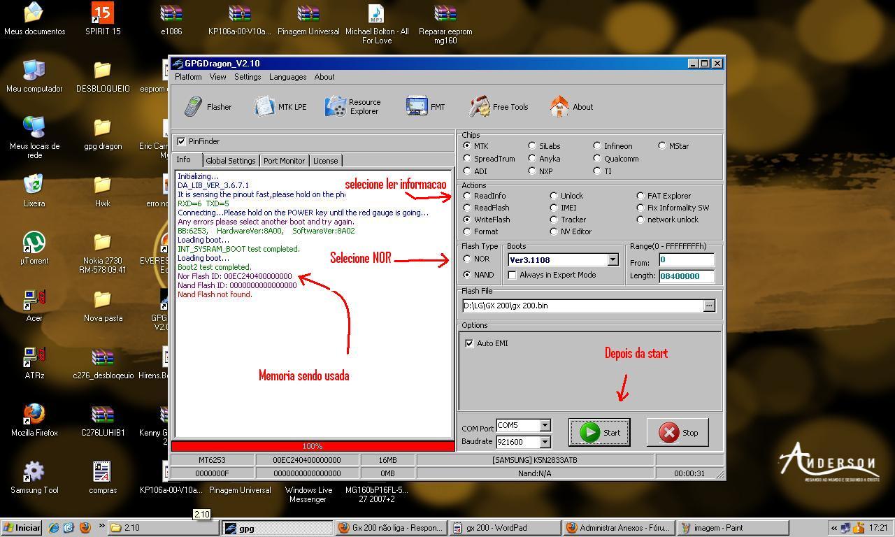

Postado Dezembro 27, 2011 14 anos amigo natancheap dar o mesmo tipo de erro só que agora aparece tipo de flash nand antes do not found. Amigo verifiquei nos seus dois prints que o Sr. esta selecionando memória NAND em um aparelho que possui memória NOR e consequentemente a leitura não vai acontecer. Selecione NOR ao invés de NAND e poste o resultado. Boa sorte.

Postado Dezembro 27, 2011 14 anos Vou te ajudar um pouco mais amigo. Veja a foto que irá compreender melhor.
Postado Dezembro 27, 2011 14 anos Autor amigo hwilian já tentei nas duas memorias tanto na normal como na nand, as duas dão o mesmo erro. se souber mais uma alguma coisa a respeito e puder me ajudar agradeceria muito!
Postado Dezembro 28, 2011 14 anos amigo hwilian já tentei nas duas memorias tanto na normal como na nand, as duas dão o mesmo erro. se souber mais uma alguma coisa a respeito e puder me ajudar agradeceria muito! O que pode esta acontecendo e que a box não suporta firmware do mesmo. O telefone o qual esta lendo e o clone do gx200, e da pior qualidade, se você a na lizar, ele tem 16MB, quanto o original tem 132MB. Neste caso só resta espera uma nova atualização da gpgdragom. E se vai suportar a versão do mesmo. Já peguei muitos deles aqui, tem uns que são suportados e outros não, falo esses que tem 16MB, é o caso do seu telefone. Para aqueles que não sabe ainda, tem no mercado 3 tipo de gx200, os que conheço são. O fabricado no brasil que tem 132MB e que NAND. O fabricado na china que tem 132MB E ele NAND. E outro e o falso que está saindo agora, que tem 16MB e ele é NOR! Boa sorte.

Postado Dezembro 28, 2011 14 anos [ATTACH=CONFIG]26093[/ATTACH] Se você lê o tópico com atenção vai ver que o mesmo citou que já tentou com NOR E NAND, como já citei acima esse modelo o qual ele esta trabalhando e um clone do gx200, a gpg não suporta ele por enquanto, e se observe ele é NOR e não NAND! Para aqueles que não sabe ainda, tem no mercado 3 tipo de gx200, os que conheço são.. O fabricado no brasil que tem 132MB e que NAND. O fabricado na china que tem 132MB e ele NAND. E outro e o falso que está saindo agora, que tem 16MB e ele é NOR!
